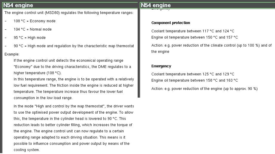

Kad nekurti naujos temos, gal kas žinot kaip patikrinti vandens pompą? Kurį laiką padirbus varikliui įsijungia aušinimo ventiliatorius max režimu, kyla aušinimo temperatūra virš 105 laipsnių (daugiau nekėliau, gesinau variklį), paskui užsidega geltona indikacinė lemputė (overheating), paskui raudona (overheating). Aušinimo skysčio lygis geras. Manau, kad problema bus elektrinės vandens pompos gedimas. Ji kainuoja ne pigiai, tai gal yra būdų patikrinti prieš keičiant? N54 motoras.
StandartinėParašytas: 18 Bir 2017, 14:31
Tai 104-108*C normali-ekonomine temperatura
N54,.jpg [ 85.77 KiB | Peržiūrėta 10539 kartus(ų) ]

kiesha rašė:
N54 ausinimo sistemos nuorinimas.pdf
Atliekant šiuo veiksmus vandens pompa "caksi", bet atrodo, kad nedirba:
1. Подсоединить зарядное устройство.
2. Включить зажигание.
3. Установить обогрев на максимальную температуру,
вентилятор на самую низкую скорость.
4. Нажать педаль акселератора до упора и держать
нажатой 10 секунд. Двигатель не запускать.
5. При нажатии на педаль акселератора запускается
процесс удаления воздуха, который продолжается
прибл. 12 минут (электрический насос охлаждающей
жидкости активирован и выключится автоматически
прибл. через 12 минут).
Garsas kaip šiame video 2:30 - 3:00 min. : https://www.youtube.com/watch?v=GYlQ4Q-lPYA
Ar tai ženklas, kad sugedo būtent vandens pompa? Ar gali būti koks daviklis, jungtis, oras sistemoje ir pan.?
