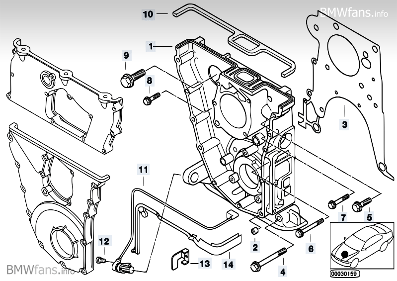

2011.01.26
8
tai reiskia,kad teorija nesutinka su praktika,nes vakar detales numeris 11 nuvaliau pati galiuka,kad net blizgetu,tai snd uzsikuriau ryte,kaip nauja.
Timing case.png [ 75.34 KiB | Peržiūrėta 5400 kartus(ų) ]
StandartinėParašytas: 27 Sau 2011, 16:02
praktika tu praktika... paziurek ir tada saves paklausk, ar matai kur nors koki nors davikli?
start.JPG [ 56.85 KiB | Peržiūrėta 5406 kartus(ų) ]
StandartinėParašytas: 27 Sau 2011, 16:49
2011.01.26
8
gerai,sutinku su tavim,bet kaip tada paaiskint sita dalyka,kad nuvalai ta davikli ir pradeda kurtis normaliai
StandartinėParašytas: 27 Sau 2011, 17:05
sutapimas
