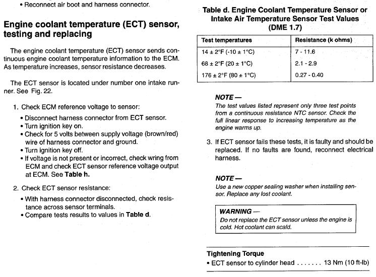

all in music, gal galetum imest tokia lentele su temp daviklio varzom varikliui m42 (DME 1.7), buciau lb dekingas :wink:

manualus parsisiuskit, viskas ten surasyta / paaiskinta :)
1.7.JPG [ 88.15 KiB | Peržiūrėta 5466 kartus(ų) ]

ačiū. Seip turiu toki kazkoki rusiska remonto zinyna kuriame parasyta kad prie +80 turi but 0,8-1,2 kOm, tai va tas man ir nedave ramybes nes pamatavus savo rodo +80 - 0,30-0,36. Dabar aisku , kad kaip ir tikejaus tam remonto zinyne isivele klaida ir nereikia keist man to temp daviklio :)

tam rusiskam yra neatitikimu... geriau susirask bentley E36 serviso manuala.
