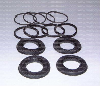

Xolen rašė:
Tai sakau, gi orginalus rem. komplektas su cilindriukais apie 150 kainuoja, ziuri tas y mane akis isputes :D
Aš irgi užsakinėjau tik ką ir priekinių stabdžių suportus perrinkau, cilindriukai į suporto rem-komplektą neįeina, o tik gumos ir tokie metaliniai žiedeliai.

Jonas T. rašė:
Aš žinau, aš ir negalvoju, kad turi būti komplekte, tikiuosi stūmokliukų keist nereikės.
Bet kažin ar neoriginaliam remontiniam komplekte bus metaliniai žiedeliai. Nors jei vietoj tų žiedelių gali būti spyruoklytės, greičiausiai bus.

Insaid'as atsiuntė, ant dėžės lipdukas su BMW ženklu ir dalies numeriu, metaliniai žiedukai buvo. Ko pasekoje suportai perrinkti, cilindriukams daryti nieko nereikėjo, veikia viskas - ledc :mrgreen:
