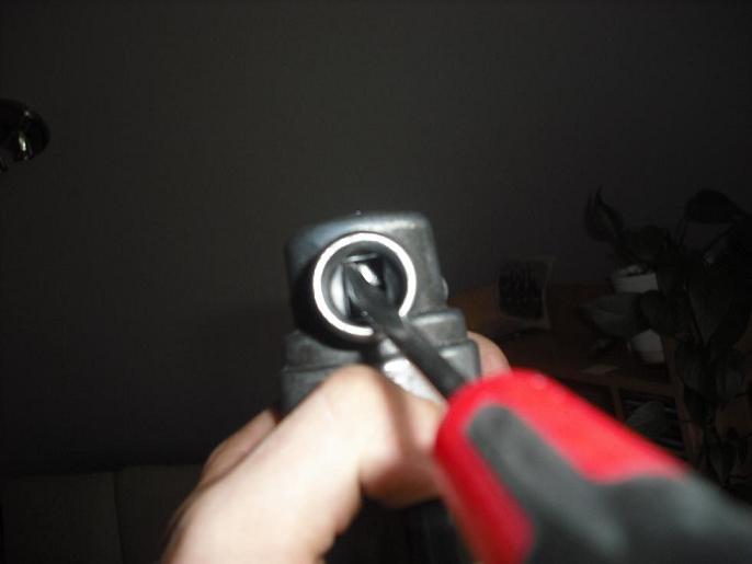

Va kaip atrodo lev isimtas. Reiskia kai fiske atjungta jis nera visiskai atviras, tik mazas tarpelis yra. Vidine dalis juda i kaire pagal laikymo padedi, rankos nuotraukoje. Tai reiskia buna tarpas kada sklende buna visiskai uzdara ir tik po to atsidarineja. Jei sklende blogai vaiksto tada turbut sustoja ties ta uzdara padetim ir nepraeina oras ko pasekoje neuzsikuria. bet su atsuktuvu judinant juda visa dalis gerai. Matosi foto.

Tau jis turi judeti ne su atsuktuvu bet paemus uz korpuso ir staigia pasukus su ranka jio ta skelnde turi laisvai makaluotis viduje jei ji strigineja reiskiasi rek dar plauti.

Tai vidine dalis nera palaida, ja laiko spyruokle kazkokia itempta. Nes patraukus i sona jis pats sugrizta i pradine padeti, jei su ranka staigiai pasuki pagal laikrodzio rodykle tada stukteli jis ir vel grizta.
