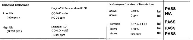

Sveiki, uzsidege pas EML lempute. Nuvariau i vietini serviziuka pasidaryti diagnostika, nuskaite ir parode klaida 171 Check fuel supply system , pasiskaites uzsienio forumus radau kad ta pati klaida dar reiskia mixture too lean code . Is to seka, kad greiciausias gedimas butu arba MAF arba Liambda, MAF pas mane nepersianiausia keistas (BOSH). Tada lieka liambda, bet buvau pries keleta dienu nuvares NCT testui (technikine) ir gavau tokius rezultatus (ziureti prikabinta faila). Jei neklystu is to galima spresti, kad liambda butu gera. Ka jus manot? Masiniuka turiu vos kelias savaites, tai apie si modeli beveik nieko nezinau. Dekui

Na jo NCT rodo kad pas tave lambda veikia gerai, bet daznai buna kad sokineja tie parodymai, ypatingai jei ne 2, o 4 sensoriai stovi, nes maziausias liambdos nukrypimas ir kompas reaguoja, o NCT tai jie nedaro testo visiems 4 sensoriams, geriausiai butu kad prisujungtum prie gero kompo kur rodo kiekvieno liambdos sensorio parodymus atskirai ir tada rezultatai matyti iskart. O pati masina normaliai vaziuoja, kuro sanaudos kaip?
