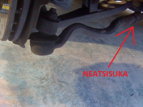

jei jau kalbam apie traukes antgaliukus, reikia patarimo kaip atsukti sena vairo traukes antgali. prikepes konkreciai , nepasiduoda niekaip. dekui

Nuimi visa trauke ir mirkai ta vieta zibale kokia para laiko.
Arba nuimi, ispaudi i spaustuvus, jei reikia pakaitini varzta iki raudonumo ir atsuki.

Kai aš atsukinėjau, tai iš pradžių atsisukau ir išsikaliau laukan tą šarnyriuką kur prie stebulės, nes taip patogiau (bent man), o paskui su 2 gazrakčiais(su vienu traukę, su kitu antgali suspaudi) ir kolegų pagalba atsukau. Bet tam daug smarvės reikia, nes irgi prikelęs buvo.Aišku dar litrą WD 40 supurškiau :D [joke].
Bet jei yra su kuo, kaip kolega sakė, pašildyk. bus paprasčiau.

užkišk kokį stambų metalinį įrankį(kuji ar pan.) iš vienos traukės pusės ir lygiagrečiai iš kitos pusės gerai pakalk per veržlės vieną iš plokštumų-ne per kampukus tik. biški dw irgi nepamaišys, bet kol nesujudinsi tai iš WD40 naudos kaip iš ožio pieno..
atsukęs veržlę nukalk konusinę šaibą nuo traukės antgalio . jei antgalis nenusisuka tai vėl už jo užkiši koki kūjį ir su plaktuku padaužai per traukę (ten kur sriegis slepiasi) - viskas atsisuks.
blogiausiu atveju jei jau turi naują detalę ir ten yra nauja veržlė ir konusinis žiedas - tai įpjauk bulgarke ir viskas.
