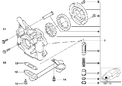

Ar turi omenyje si voztuva, detale Nr. 5 - control valve ?
20.png [ 14.65 KiB | Peržiūrėta 15958 kartus(ų) ]

redukcinis voztuvas yra tavo prisegtame piesinuke, o va tas apie kuri as kalbejau yra tepalo filtro korpuse/kronsteine

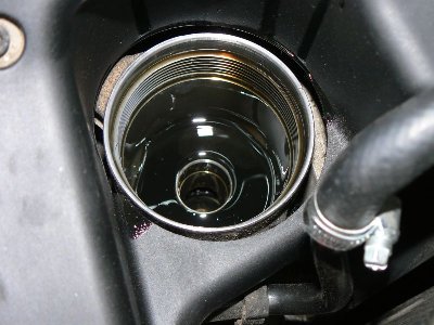

Nu va nusisukau ta korpuso dangteli ir stai ka pamaciau.... Aplink per viduri esanti "sulini" tepalas laikosi, o viduje jo nera. Mano nuomone taip ir turetu buti ?!?!
defective rings 006.jpg [ 97.4 KiB | Peržiūrėta 15877 kartus(ų) ]

Nekazka tu patikrinsi taip nes tik atsukus filtra tepalas is karti subega i karteri tai kol tu ji pilnai issuki ir istrauki ten viduje buna jau tuscia. Cia taip pas visus bmw variklius. Tikrint reiktu matuojant tepalo spaudima.
