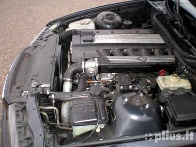

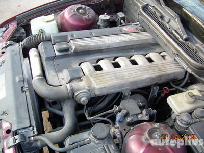

426
patarkit ,kuo skiriasi 325tds 92m. nuo 325 tds 97m. pagal foto matosi kad isiurbimo kolektorius kitas ,gal siurblis jau stovi nuo E39, jis patvaresnis ir nuo kokiu metu E36 buvo pakeitimai
bmw-325_1.jpg [ 66.66 KiB | Peržiūrėta 10261 kartus(ų) ]
bmw-325_2.jpg [ 24.94 KiB | Peržiūrėta 10258 kartus(ų) ]

Arūnas1972 rašė:
Čia gi ne abu TDS. Viršutinis TD, apatinis TDS.

Arūnas1972 rašė:
Pirmoj foto yra TD kaip minejo. Antroj TDS.
pas 92m siurblys dar ejo senesnis, jau nuo 93 ejo naujesnis, kur ir pas E39 stovi.
Nuo 96m Eina su plasmasiniu isiurbimo kolektorium ir jau oro srauto matuokle.
