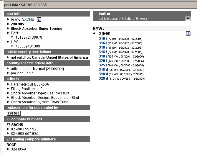

o tai kaip tada sitas pasirinkimas?
be pavadinimo.JPG [ 58.69 KiB | Peržiūrėta 8837 kartus(ų) ]

Cia zemesne serijos amortizatoriai sitie. Nu bet pats matai, kad amortiko tikimas konkretiems modeliams-parinktas is lempos. Zek, tinka 316i, ir 325i :) o kodel 323i/328i/320i(m52) etc, netinka tadum :D Pazejo i lubas ir parase :)
O pazek, gamykliskai i kokias auto ejo tarkim sedano 325i 2000m 11men priekinis paprastos pakabos amo.
http://bmwfans.info/parts/catalog/31316759561/
MAciau E46 318 su naujais sitos serijos amo. Prieki isspyre i virsu, kad vertikaliai delna gali iksiti :D Pacios vaziaivmo savybes ir nedziugina.
