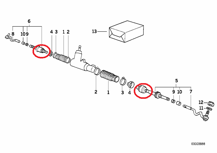

pas mane irgi vairo kalonkeje yra laisvumas. taciau as pamaciau kad ne is kalonkes laisvumas. kur sukasi traukes prie vairo kalonke. yra sarnyras, jis nesimato. jis yra po guma(kuri sukasiprie vairo kalonkes(is abieju pusiu tos gumos yra)). tai laisvuma turi is to sarnyro. pries verzdami kalonke patikrinkyte sarnyrus tuos. nes pas mane apie puse cemo is ju juda.

susitvarkiau, nu bent jau maziau barska. dar siandien buvau nuvares pas vairo koloneliu meistrus... tai pasake kad E39 visu barska... cia yra liga. servizo restaruota nauja kalonele kainuoja 1500 lt... o jeigu savo nori tvarkyti apie 880 lt. o apie lauzina pamirsk...
dar idedu foto, kazkas prase...
