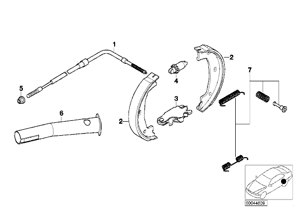

Problema/klausimas: ar rankinio kaladeles yra atskirai? nes uztraukus, stabdo tik vienas ratas, o seip sus stabdziais problemu jokiu? kiek zinau, pas E30 tai tikrai atskirai rankiniu kaladeles ejo...
StandartinėParašytas: 18 Spa 2008, 23:33
Taip atskiros. Gale kai yra diskai tai dar viduje, tam barabane yra jos. Ale kaip bugniniai stabdziai.
59.png [ 7.82 KiB | Peržiūrėta 17284 kartus(ų) ]
