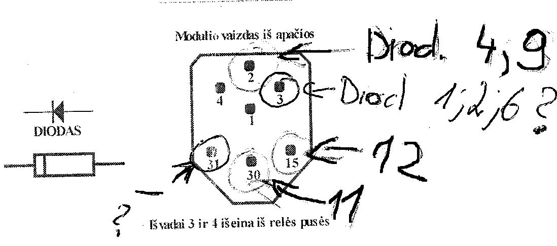

As kadangi esu kreivarankis elektrikas tai visisikai nesigaudau toj schemoje
Pasitikslinu bmw kontaktai jungiasi taip kaip parasyta apacioje???
I kuria puse turi buti diodo tas zymejimas asm atzvilgiu?
Koks bmw fiskeje izeminimo kontakto nr?

Neesi jau toks ir kreivarankis :)
Izeminimo kontakta jungi prtie korpuso jis ten giliau truputi yrat òks varztas. Odijodai tai kaip nurodyta toje schemuteja, juk ji kaip spargalke matai ten nupiestus tos dijodus pasi ziuri i apacioje ta spera ir jungi juos taip, diodu bruksniukai turi ziuret viens i kita ir ant ju pasijungia pries rukine, jei kas neaisku rasyk i Pm arba cia. Sekmes darbuose :)
