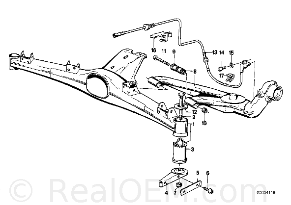

Na zinok isnarsiau ir si foruma ir kruva uzsienietisku, bet tikrai niekur neradau info apie situ gumu keitima nenuemus tilto :?
Tai jei teisingai supratau, tereikia issukti ta varzta kuris eina per pati sailentbloka ir tiltas toj pusej nusileis? Right? :)
StandartinėParašytas: 18 Spa 2008, 02:07
2006.12.28
117
Dublinas
E36 325 S50B32 :)
Domantas rašė:
Cia jie kalba apie E30 reduktoriaus rema, E36 daugiau keturkampas, tad niekaip ten jo nepasileisi ir neprieisi, taciau E30 atrodo taip:
Tad tikrai matau, kad galima pasileidus viena sona krapsytis prie jo, o veliau prie kito :)
