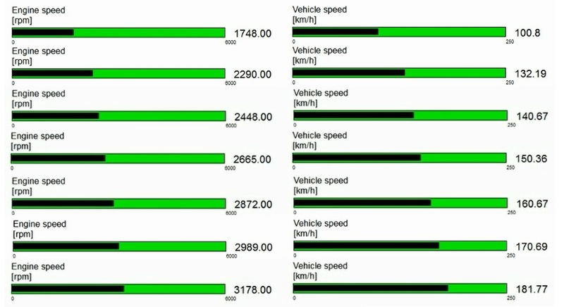

klausimas kiek ne i tema, bet kiek apsuku vaziuojant 100km/h ir 130 km/h buna pas E39 530d automata 142kW?
StandartinėParašytas: 09 Sau 2017, 14:31
Karolis_e36 rašė:
100-180km_aps-min.jpg [ 43.44 KiB | Peržiūrėta 9941 kartus(ų) ]
