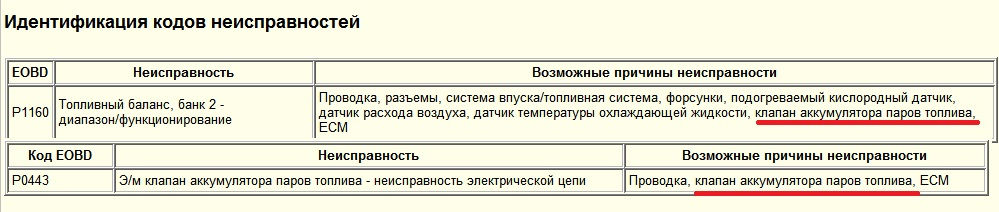

Uzsidege check engine .klaidas ismeta:
p1160 fuel trim additve bank 2 low
P0443 evaporative emission control system purge control valve circuit
Nutrynus klaidas pavazinejus savaite vel tas pacias abi klaidas iskart ismete.ta antra klaida kaip ir aiski,patikrinau fyske,srove ateina ,kuro garu voztuva irgi patikrinau,darinejasi padavus srove,benzino bako dangtelio dar nebandziau pakeist...
O ka reiskia ta antravklaida,galbkam yra buve? Kiek uzsienio forumuosevisskaiciau tai arba oro srauto matuokle arba ieskot kur nesandari oro sistema.. Gal kam yra buve?
StandartinėParašytas: 07 Rgp 2016, 13:23
Abi klaidos susijusios su kuro garu voztuvu ir "pravodke".....

Dekui uz atsakyma,cia tas ECM kartais ne oro srauto matuokle reiskia?rusiskai menkai kertu.
Zodziu padariau toki testa ant uzvestos atjungiau oro srauto matuokle,iskart uzgeso.Sustartavau 0-100km/h traukia juntamai geriau su atjungta OSM. Nuskaiciau klaidas ,iskart ismete dvi klaidas,tai p0160 kaip ir,kad pries tai ir kita klaida p0102 Massive Air Flow sensor (oro srauto matuokle)
Tikriausiai OSM dar veikianti,taciau jau prastai funkcionuoja,manau del visu tu checku ir bus kalta OSM,mat kuro garu voztuva patikrinau isemes ir padaves srove.voztuvas sudirba/darinejasi ir bandant su burna prapust prasipucia arba ne,priklausomai nuo voztuvo padeties..
StandartinėParašytas: 10 Rgp 2016, 20:16
ECM = Engine Control Module
bent rusiskai raso, kad kuro garu voztuva valdo per shim sina (voztuvo atidarimo eiga kontroliuojamas nuo 0-100% priklausomai nuo variklio darbo rezimo ir kitu parametru).....
