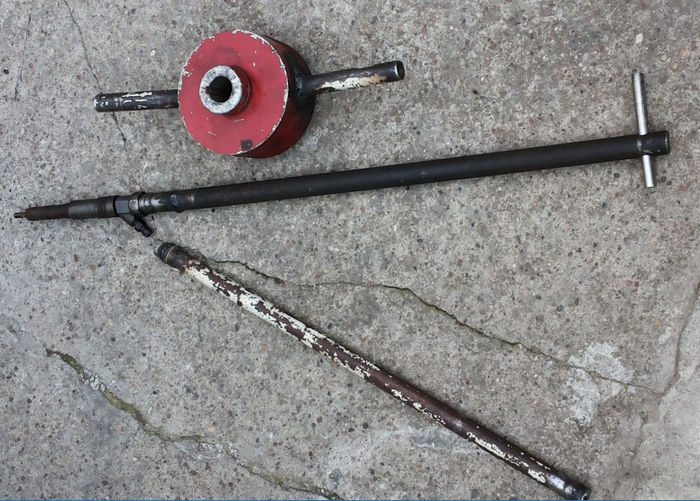

Sveiki, gal galit kas patart, kas gerai ir nebrangiai pakeistu purkstukus Vilniuje? Servise kur dare diagnostika sake pakeis 3 purkstukus uz 170eu jei visi issims (kaina tik uz darba). Jei neiisiima kazkurie tai +110eu uz viena. Tai yra normali kaina ar galima rast pigiau? :) bmw 530 142kw '02
StandartinėParašytas: 07 Kov 2016, 16:05
Robertas669 rašė:
O tai jie cia dare bambaliuku testa ar pagal korekcijas nustate, kad jau jiems basta??
Jei toki iranki turetum, galetum pats pabandyt, bet jei prikepe, o ypac 5 ar 6, tai uzuojauta...
jei lengvai issiima, tai kaina uzlenkta=170, jei visi trys prikepe =500eur #-o , is kitos puses - sostine, ten juk visi eurus su shakem varto, kad nesupelytu....
(o tai gal jie jau i prieki apsidraude, jei prireiktu priekini stikla keist????) :mrgreen:
bendradarbis pirko naudotus, tai paskolino iranki pasikeitimui.
purks.jpg [ 97.92 KiB | Peržiūrėta 27900 kartus(ų) ]

kiesha rašė:
Programa parode kad vienas nedapila, o kiti du ant ribos jau. Variklis nezymiai pulsuoja ir kuro pasiima apie 13l vidurkis.
