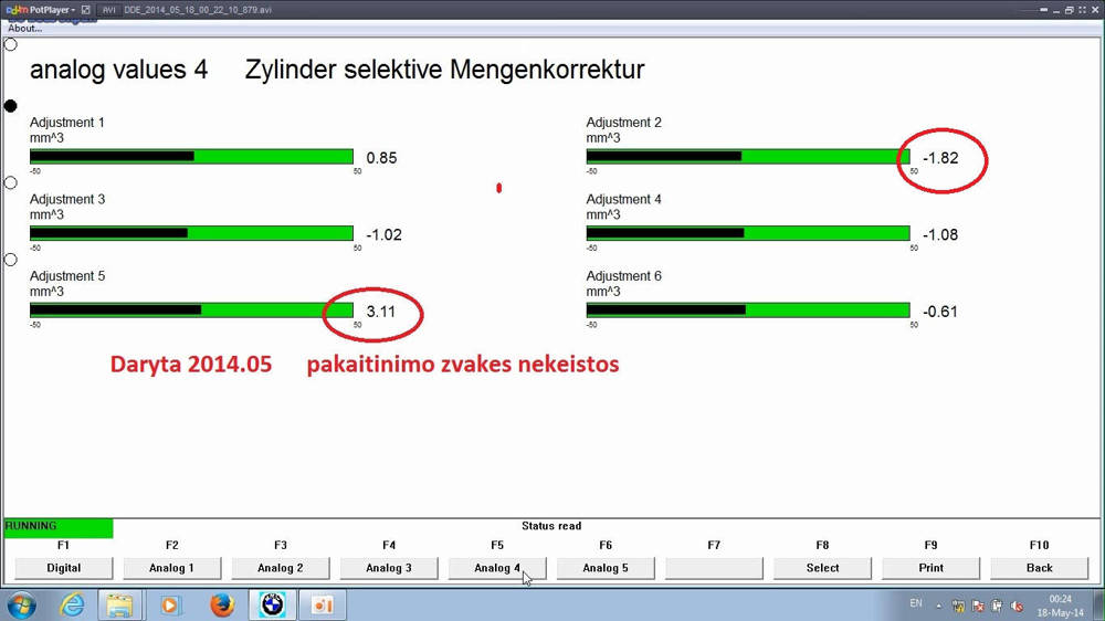

StandartinėParašytas: 07 Vas 2016, 19:46
Testas analog 5 - rodo variklio stumokliu kampinius greicius kai isjungta purkstuku korekcija (pagal defaulta DDE blokui uzduota laisva eiga 750aps/min),
t5.jpg [ 48.66 KiB | Peržiūrėta 18960 kartus(ų) ]
kad tolygiai variklis suktusi (nebutu "maskatavimosi" ir vibracijos), DDE blokas paskaiciuoja ir ipurskia didesni kieki kuro i mazesni greiti turincius cilindrus, o i tuos cilindrus kuriu greitis didesnis -kuro kieki sumazina, vienu zodziu stengiasi palaikyti visuose cilindruose vienoda stumokliu greiti (siuos testus reikia atlikti prie darbines variklio temperaturos ~80-88*C, nes ant salto variklio itakoja neveikiancios pakaitinimo zvakes)
cilindrai pries.jpg [ 54.45 KiB | Peržiūrėta 18960 kartus(ų) ]
Siai dienai korekcijos (purkstukai tie patys, nuimti nebuvo)
t4.jpg [ 47.46 KiB | Peržiūrėta 18960 kartus(ų) ]
Paskutinį kartą redagavo kiesha 07 Vas 2016, 19:59. Iš viso redaguota 1 kartą.

kiesha rašė:
O tai kas daryta, kad taip graziai korekcijos susilygino?
StandartinėParašytas: 10 Vas 2016, 01:23
Pirma salyga darant diagnostika = darbine variklio temperatura, antra = buvo pakeistos visos pakaitinimo zvakes,
kuro kiekis bake = nemaziau 1/2 bako
varikio laisvos eigos apsukas galima padidint ar sumazint Rheingold pagalba (tiksliai nepamenu, bet ir DISe turetu buti ta funkcija, a/m su automatine deze - tik padidinti)

Kaip gali itakoti zvakes purkstuku korekcija, jei variklis darbinei temperaturoj?

Gal kas galit pakomentuoti situacija?
Ant laisvų variklis vos pasiūbuoja.
Dariau buteliukų testą, visi purkštukai į abratkę praleidžia daug maž vienodai, skirtumai tikrai neviršijo 15-20%.
Viena pakaitinimo žvakė nulaužta (nors nelabai įsivaizduoju, ką tai gali įtakoti darbinėje temperatūroje)
Keisti 5 purkštuką?
894d3299-abfd-450d-a544-d5219971dc5a.png [ 34.26 KiB | Peržiūrėta 18330 kartus(ų) ]
StandartinėParašytas: 26 Bal 2016, 20:59
Pabandyk sukeist vietom 5 su 1, ISTA rekomenduoja 5 ir 6 purkstukus, jei jie nueina i pliusa (4-5), sukeisti su didziausia minusine korekcija turinciais purkstukais, tipo korekcijas paskaicuoja DDE pagal alkuninio veleno daviklio, kuris randasi arciausiai 6 ir 5 cilindru, siunciamus duomenis, o kaip yra naturoj-pats nebandziau...gali dar pasidaryt kompresijos testa (su Rheingold arba ISTA, apie minute starteriu pasuki ir ismeta "atsakyma"),
neaisku kas ir kaip pries tave vazinejo ir kaip purkstukai "pyle", keli jau forme bedavojo, kad stumokliai pradege....
Cituoti:
O kas tau sake kad gali itakot?? as aiskiai parasiau, kodel korekcijos normalizavosi, o jus jau savo vaizduote "ijunget",
skaityk tarp eiluciu-"matyt nebuvo prisilaikyta pirmos salygos ir tuo momentu pakaitinimo zvakes dar veike (2 buvo negyvos)"
Cituoti:
