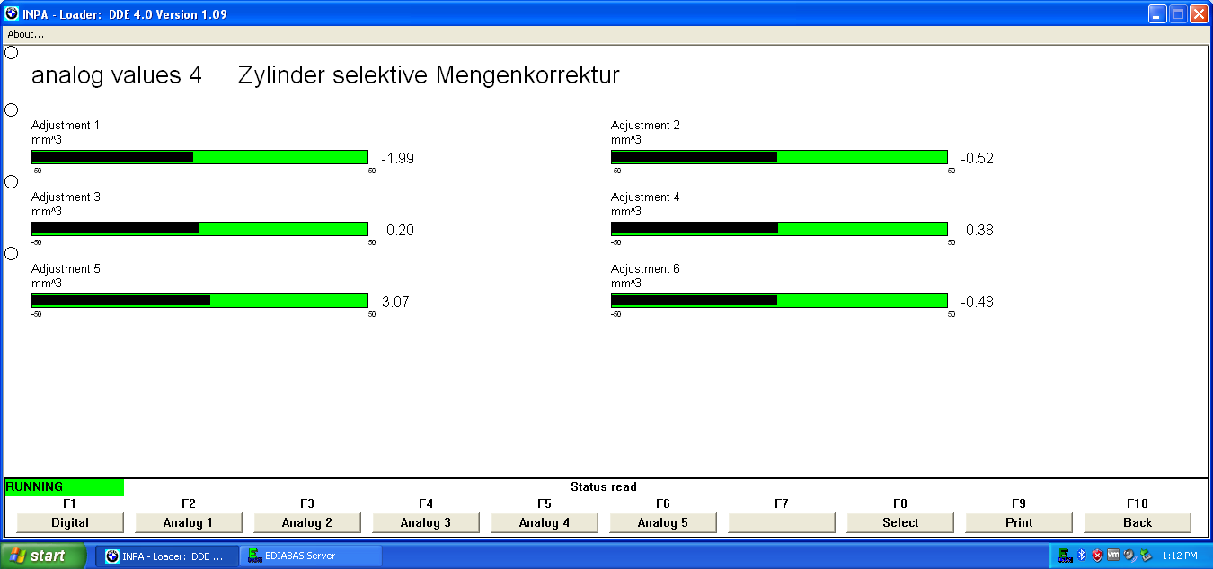

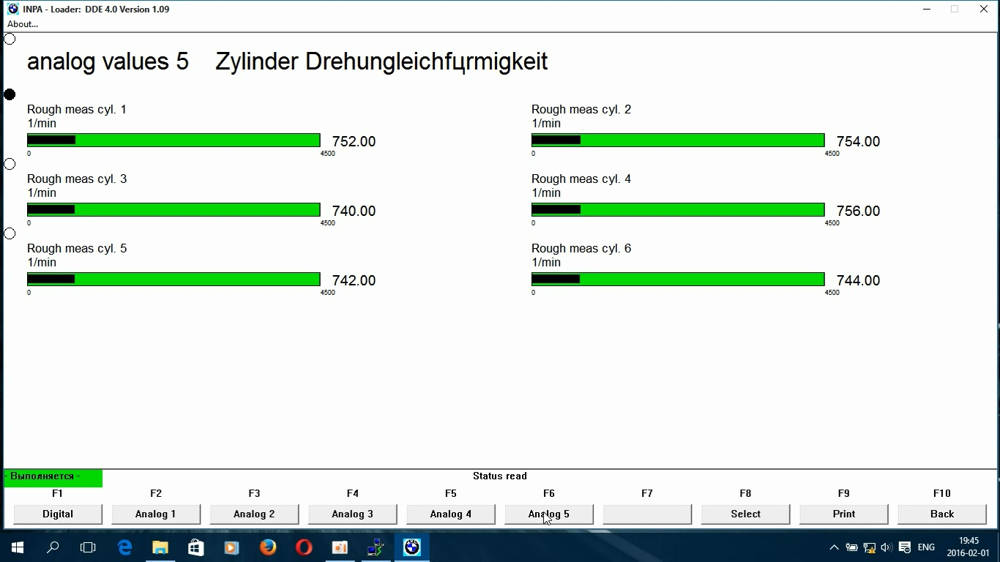

Testas analog 5 - rodo variklio stumokliu kampinius greicius kai isjungta purkstuku korekcija (pagal defaulta DDE blokui uzduota laisva eiga 750aps/min),
t5.jpg [ 48.66 KiB | Peržiūrėta 18846 kartus(ų) ]
kad tolygiai variklis suktusi (nebutu "maskatavimosi" ir vibracijos), DDE blokas paskaiciuoja ir ipurskia didesni kieki kuro i mazesni greiti turincius cilindrus, o i tuos cilindrus kuriu greitis didesnis -kuro kieki sumazina, vienu zodziu stengiasi palaikyti visuose cilindruose vienoda stumokliu greiti (siuos testus reikia atlikti prie darbines variklio temperaturos ~80-88*C, nes ant salto variklio itakoja neveikiancios pakaitinimo zvakes)
cilindrai pries.jpg [ 54.45 KiB | Peržiūrėta 18846 kartus(ų) ]
Siai dienai korekcijos (purkstukai tie patys, nuimti nebuvo)
t4.jpg [ 47.46 KiB | Peržiūrėta 18846 kartus(ų) ]
Paskutinį kartą redagavo kiesha 07 Vas 2016, 19:59. Iš viso redaguota 1 kartą.

Koks nuokrypis maksimalus galimas nuo 750aps/min , kad nekelt klausimu del remonto ar problemos ieskojimo ???
O tai kas daryta, kad taip graziai korekcijos susilygino?

Pirma salyga darant diagnostika = darbine variklio temperatura, antra = buvo pakeistos visos pakaitinimo zvakes,
kuro kiekis bake = nemaziau 1/2 bako

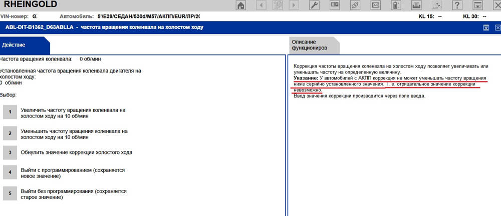

varikio laisvos eigos apsukas galima padidint ar sumazint Rheingold pagalba (tiksliai nepamenu, bet ir DISe turetu buti ta funkcija, a/m su automatine deze - tik padidinti)
