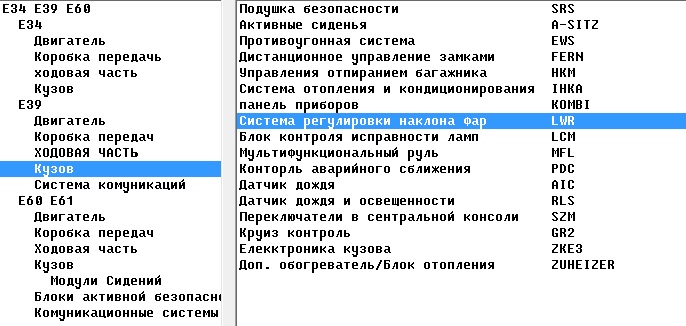

StandartinėParašytas: 25 Sau 2016, 18:03
Gentle rašė:
Gal kas galit patikslinti, kurioj vietoj tikrintis Xenon lempų pakėlimo sensorius?
Jei E39 ziurek LWR moduli
LWR.jpg [ 97.06 KiB | Peržiūrėta 9114 kartus(ų) ]
StandartinėParašytas: 25 Sau 2016, 20:35
2014.05.15
532
Pas mane E46.
StandartinėParašytas: 25 Sau 2016, 20:46
2012.10.31
1269
E39 525D M57 '02
Gentle rašė:
Pas mane E46.
leiskit paklaust kaip jus galvojate daryt duagnostika jei nesuprantate moduliu pavadinimu?
