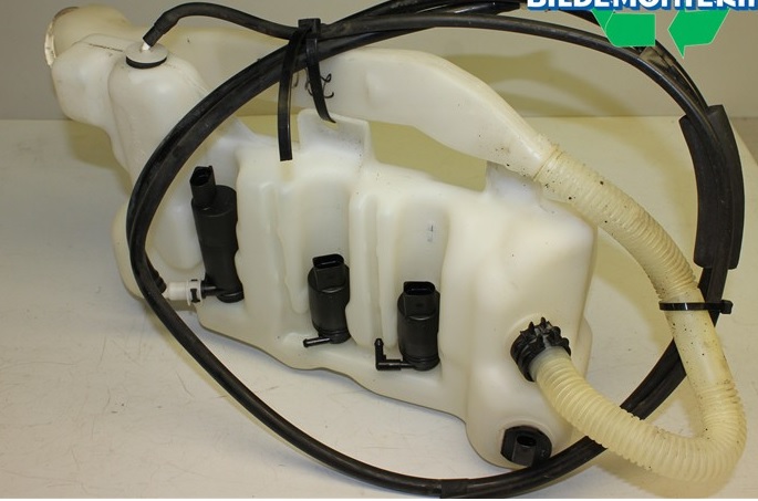

Pats paklausei, pats atsakei-beliko tik kapota atsidaryti ir pasitikrinti, pas touringa trys apiplovimo varikliukai po desiniu posparniu:
1. priekinio stiklo,
2. galinio stiklo,
3. xenonu.
Ant xeonu nustoja purksti anksciausiai, nes stovi auksciausiai, bet jei sumaisyta pajungimas.....ar nusimove, uzsikiso ar varo i koncentrato bakeli...........................

Sveiki, pas mane nustojo purkksti ant priekinio ir galinio stiklu... nuemiau varikliuka, pajungiau multimetra - itampa neateina, saugikliai geri - ar yra kokia rele, kuri varikliukus maitina?
StandartinėParašytas: 22 Lie 2015, 08:22
2013.05.10
488
E36
aur1m4z
Tai kad tikriausiai kazkur laidai nutruke, reiketu perziuret juos ;)

kiesha rašė:
2. galinio stiklo,
3. xenonu.
Kuris varikliukas langui priekiniam? Europinis variantas raso skiriasi nuo uk, tiesa?

Kame beda, jei purskiant ant priekinio stiklo skyscio daugeja ir koncentrato bakelyje?
StandartinėParašytas: 28 Gru 2015, 17:06
dainiokasss rašė:
permesk akim 4psl ir suprasi...

dainiokasss rašė:
Purktukuose beda. ten yra tokie voztuveliai, kurie turetu laikytis uzdaryti, kai nenaudojamas koncentratas, bet matyt pavargo spyruokles ir nebelaiko - tokiu atveju, purskiant i pagrindinio bakelio dalis skyscio apipurskia langa, likusi dalis grizta i koncentrato bakeli.

Remontuojasi ar keisti? Kaip patikrinti ar geri, jei perkant naudotus?

dainiokasss rašė:
niekaip nepatikrinsi, tik idejes matysi, ar normaliai purskia ir ar negrazina skyscio atgal i koncentratobakeli. jie nera tokie brangus, kad butu baisu bandyt.
as turedavau kitokiu problemu, kad jie is niekur nieko uzsikisdavo, ir net pravalmas nepadedavo (t.y. padedavo trumpam) ir po kokios savaites, vel srove maza pasidarydavo, tai irgi esu pirkes keleta kartu tuos purkstukus.
antras tavo atvejo remonto variantas: tarp koncentrato bakelio ir purkstuku pastatyt atbulini voztuva, kuris neleistu teket skysciui atgal i bakeli. jei toki voztuveli rastum pigiai, tai neverta keitaliot tu gerai purskianciu ir sylanciu purkstuku ;)

Įkiši į šlangutė tokį ir vargo nematai:

Nupirkau voztuveli- rytoj desiu :) o da klausimas: kaip tiksliai veikia "s" funkcija? Del smalsumo atjungiau nuo koncentrato fyske- ant stiklu vis vien purske, reiskia eina is didziojo bakelio.. Tai spaudzuant s turi eiti is abieju bakeliu is kart? Posparni jau buvau uzdejas, neturejau galimybes pabandyti nuimti nuo didziojo bakelio siurbliuko fyske, ir palikti koncentrato- paziureti kas bus :)
StandartinėParašytas: 31 Gru 2015, 10:22
2011.01.14
715
Vienkiemis
dainiokasss rašė:
Pirmiausiai papurškia iš koncentrato bakelio, tada iš pagrindinio.

Kita beda :) Su rankenele purskiant ant priekinio stiklo, viskas gerai, vienodai purskia.. Bet...atleidus rankenele- keleivio puses is kart nustoja, net kapotas nesuslampa, o vairuotojo 2-3s letai silpneja.. Nubega per kapota, o dar jei automobilis nuplautas- tai nervas ima :) Kur gali buti beda? Cia vel susija su tais purkstuku voztuveleis?

Neveikia apipurskimas nei ant langu nei ant priekiniu zibintu, paspaudus S raide ant rankeneles taip pat nepurskia koncentrato, plius i koncetrato bakeli varo skysti is apatinio bakelio, cia jau kaip supratau atbulinis nelaiko. Ir varikliuku garso nesigirdi, saugikliai geri. Skysciai tikrai neuzsale. Negi abu varikliukai sugedo? ar kas dar gali buti?
