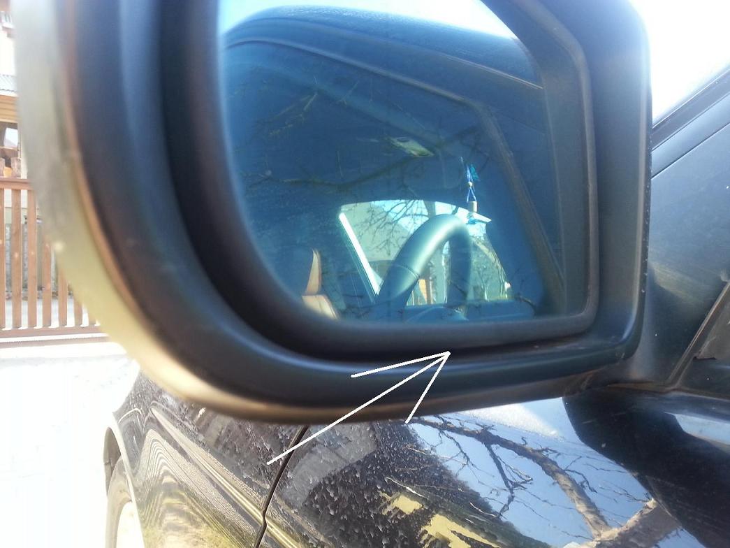

2011.09.04
108
Nu zodziu foto jis nelabai matosi, bet rodykle parodziau kur jis yra.
20150316_151206.jpg [ 102.62 KiB | Peržiūrėta 9325 kartus(ų) ]
StandartinėParašytas: 16 Kov 2015, 18:13
gera nuotrauka, iskarto viskas paaiskejo.
galejei veidrodi pakelti, kad i dangus ziuretu. ten fotochrominio veidrodzio taip vadinamas pagaliukas turi buti. paprastas jo neturi.
StandartinėParašytas: 16 Kov 2015, 21:14
2011.09.04
108
Tai va sitas kaip ir be parkiu turetu nusiimti, bet su anuo net nezinau bandyt sildyt ir nuimt gal?
StandartinėParašytas: 17 Kov 2015, 09:50
isimk ta kur su kojale, koks tas stikliukas butu, tamsejantis gal? kiek laidu/kontaktu turi.
duok vin. nebus kartais kad vienas veidrodis tamsejantis, kitas idetas paprastas nes fotochrominis perbrungus rupuze.
