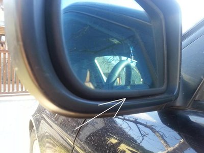

Prikeliu sena tema. Zodziu noriu nuimti veidrodeli BMW 2003 metu ir to pagaliuko nera matyt jis bus nulauztas, o stiklas gal net priklijuotas ar pan. kaip siulytumet ji nuimti, nes bandziau nepasiduoda nei kiek, sulauzyt nesinoretu.

tai uzrodyk kas per pagaliukas, nuotrauka prikabink. is zodynio aprasimo nesuprasi kas ten priburta. fotochrominiu ir paprastu veidrodziu tvirtinimai skiriasi, idejau gi nuoroda.

Nu zodziu foto jis nelabai matosi, bet rodykle parodziau kur jis yra.
20150316_151206.jpg [ 102.62 KiB | Peržiūrėta 9166 kartus(ų) ]
StandartinėParašytas: 16 Kov 2015, 18:13
gera nuotrauka, iskarto viskas paaiskejo.
galejei veidrodi pakelti, kad i dangus ziuretu. ten fotochrominio veidrodzio taip vadinamas pagaliukas turi buti. paprastas jo neturi.

Tai va sitas kaip ir be parkiu turetu nusiimti, bet su anuo net nezinau bandyt sildyt ir nuimt gal?
StandartinėParašytas: 17 Kov 2015, 09:50
isimk ta kur su kojale, koks tas stikliukas butu, tamsejantis gal? kiek laidu/kontaktu turi.
duok vin. nebus kartais kad vienas veidrodis tamsejantis, kitas idetas paprastas nes fotochrominis perbrungus rupuze.
