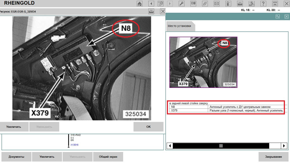

StandartinėParašytas: 09 Kov 2015, 00:28
Sedane - kairej stojkej stiprintuvas
antena.jpg [ 69.88 KiB | Peržiūrėta 11864 kartus(ų) ]
StandartinėParašytas: 11 Kov 2015, 23:41
2015.03.05
85
vilnius
E39 525 M57'03
O idomu kur universale?
