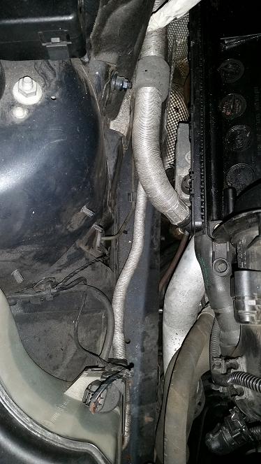

nu deja bet tokio daikt toj vietoj nera tuoj ymesiu foto :)

va mano :)
tusce.JPG [ 69.58 KiB | Peržiūrėta 11566 kartus(ų) ]

Pas tave turbina su el valdymu uztai ir nera

va kame čia kampas, o tai db ten kanors valyt reike ar ne? ar ten jau kazkam galai parejo gal?
