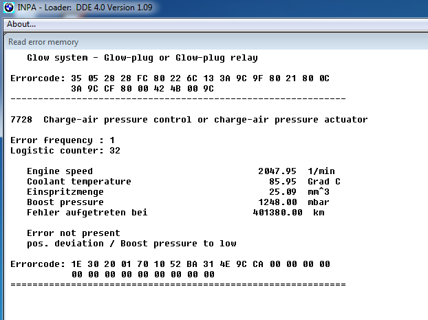

Sveiki, turiu tokią klaidą su turbos valdymu, kokie pasiūlymai?
Untitledd.png [ 28 KiB | Peržiūrėta 11582 kartus(ų) ]

cigas4 rašė:
Tai pats ir atsakei "turbos valdymas"= turbinos valdymo selenoidas, slangutes, vakumo pusle....ir tuo paciu zvakes pasikeisi

kiesha rašė:
Na tai reikėtų truputį daugiau info kaip tai atlikti. Dėl žvakių tai suradau info, kad reikia po kairiu (tikriausiai) salonu filtru nusiardyt plastmases ir ten bus jų valdymo relė. Ištraukus fyškę bus 6 sunumeruoti laidai kuriais paduodamas pliusas į žvakes, tai tarp jų ir korpuso reikia matuoti varžą. Jei apie 1-2 omus varža, tai žvakė gera. Kad nereikėtų visų keisti, nes 50lt vienetas kainuoja. Ir dar dėl to, kad girdėjau išsukant jas būna, kad nulūžta ir pan., tai kuo mažiau vnt. išsukinėt reikia, tuo mažesnė tikimybė bereikalingų problemų turėt :D
O dėl turbos valdymo, tai kiek iš schemų mačiau, vakuumo bakelis turi šlangutę priekyje ir gale, tai reikėtų patikrint ar jos sveikos. Tikrinti vakuumą galima tiesiog nuėmus tas žarneles ar taip negalima?
Paskui jau nelabai aišku. Schemoj žarnelė iš vakuumo pūslės eina į el. EGR vožtuvą. Jo tikrinimas visai neaiškus.
Iš EGR vožtuvo vakuumo žarnelė eina į tą turbinos valdymo solenoidą. Kokių būdu jį būtų galima patikrinti neturint kažkokio specialaus vakuumo aparato?
Tiesa mintys krypsta į mechaninę valdymo pusę (greičiausiai solenoidą), nes yra buvę klaida ir su "Pressure too high". Galimai jis dėl kažkokių priežasčių užstringa atviroj ir uždaroj padėty. Bet po kiek laiko vėl atstringa.
StandartinėParašytas: 18 Lap 2014, 15:01
Paprastai keiciamos visos zvakes, man atsisuko 5normaliai, o viena 4 kart purskalu puciau,
Varikliui dirbant ir esant sandariai sistemai, vakumas visada bus, turbina ir EGR valdo tokie patys solenoidai (ju kodai vienodi), pasiziurek, gal i variklio pagalves einancios slangeles kiauros ....
EGR ar turbos valdyma (ar vaiksto stokas) gali patikrinti su dideliu medicininiu svirkstu (turetu uztekt to vakumo),
solenoide yra filtriukas, kai jis uzsikisa, pro ji nepraeina atmosferinis oras ir turbos geometrija lieka pradarytoje padetyje,

kiesha rašė:
tai jei toks taupus, tai galiu geras naudotas zvakes uz puse kainos atiduoti (vistiek nevisas keisi) :mrgreen:
Kuo variklio pagalvių vakuumo slangelės yra susiję su turbinos solenoido valdymu? Ir iš kurios vietos išeina šios pagalvių šlangelės, kad būtų galima patikrinti?
Iš ko galima spręsti, kad tas solenoido filtriukas yra užsikišęs? Jeigu taip, tas filtriukas yra kažkaip valomas/keičiamas ar reikia keisti visą solenoidą?
Dėl žvakių dar bus matyt kai patikrinsiu, jei tarkim viena iš 6 bloga, tai galima ir ne naują įdėti, o jeigu tik kokia viena iš visų sveika, tai jau visas naujas geriau sudėti. :D

DmK rašė:
tavo atveju reikia pajungti diagnostika, jei bus klaida, jau nesvarbu kiek sveiku zvakiu yra.
Tai per diagnostiką man jau ir rašo "Glow plug or relay".
