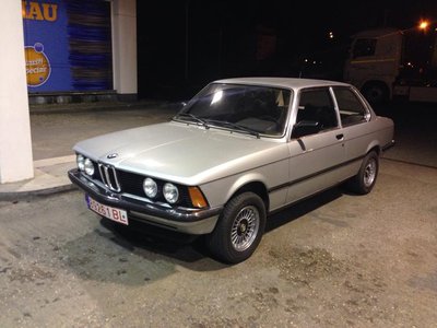

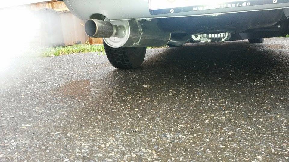

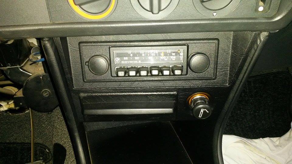

dar esu jaunas, laiko tikrai turiu viska susirinkti :lol: Idedu kelias foto ivertinimui :)
mano.jpg [ 69.1 KiB | Peržiūrėta 28790 kartus(ų) ]
Failo aprašymas: labiausiai man patinka sita originali magnetola

Gražu:)
am, ta prasme? dėžė tiks ant to 2.3, bet be pravotkės, kompo ir siurblio jo neužkursi. Ir be balkio neįdėsi, nes tvirtinimai netiks.
Be kardano nevažiuos.
aišku stabdžius, tachometrą ir t.t. ir po to pasikeist galima,
