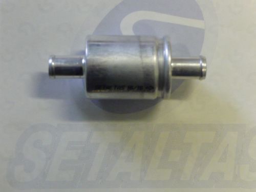

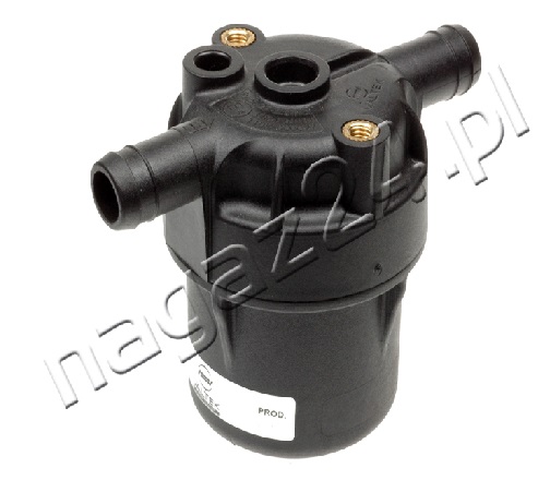

Sveiki,kuris iš šių dviejų filtrų mažiau atvėsina dujas?
doe2ocd.jpg [ 13.29 KiB | Peržiūrėta 7710 kartus(ų) ]
valtek-filtras.jpg [ 44.8 KiB | Peržiūrėta 7710 kartus(ų) ]
StandartinėParašytas: 02 Gru 2014, 17:18
mazeraty rašė:
Cituoti:
Gamtinės dujos yra atšaldomos iki -161,5 °C, kondensuojasi į skystį ir užima 600 kartų mažiau vietos (nei dujiniame pavidale).
Tai ka pats dar nori atvesinti??? Filtras skirtas filtruoti, garintuvas - suskystintas dujas pervesti i dujine faze.
Dalinai susildys tas kurio isores plotas didesnis ir kurio korpuso medziaga laidesne silumai.
Ne ten galu ieskai #-o
StandartinėParašytas: 02 Gru 2014, 20:52
2011.09.06
158
BMW 7
BMW 5
kiesha rašė:
Bandai labai protingu fiziku pasirodyti ar kaip? #-o Iš paprasto klausimo primąstai apie kažkokius "galus", garintuvus.. Plius prie ko čia ta bevertė kažkieno citata?
Ir kaip dar dalinai gali sušildyti dujas tas, kurio korpuso medžiaga laidesnė šilumai?? :shock:
Mąstyk logiškai, jeigu aliuminio filtro korpusas kartu įkaista nuo sušildytų dujų, kurios paduodamos iš reduktoriaus (kuriame sušildomos), tai automatiškai gaunasi dalinis šilumos nuostolis dėl laidesnės filtro korpuso medžiagos, ir automatiškai dujos tame filtre kažkiek atvėsta kol pro jį praeina. Todėl ir klausimas adresuotas buvo tiems, kurie yra įsidėję filtrus su keičiamais elementais - ar labai pas juos skiriasi temperatūra dujų žarnoje nuo reduktoriaus IKI filtro ir žarnoje PO filtro?
Kadangi to filtro su keičiamu elementu viduriai iš poliesterio padaryti, o to su aliuminiu korpusu spėju iš kartono kokio.. Kuris greičiausiai mažiau laidesnis dujoms dujinėje fazėje.
Tarp kitko, skystos (šaltosios) fazės dujų filtravimo elementas yra pačiame reduktoriuje (garintuve - kaip tamsta kad įvardini), kuris atrodo taip Paveikslėlis ir prafiltruoja skystas dujas ateinančias iš baliono, kad į reduktorių nepatektų nešvarumai, kuriame dėl šilumos ir keičiasi fazės iš skystos į dujinę. Kaip žinia, dujų purkštukams reikalinga precizinė dujų švara, todėl ir dedami mano ankstesniame poste pavaizduoti filtrai.
Tad prašom bereikalingai neklaidinti liaudies savo pasisakymais - jei nežinai ką pasakyti, tad geriau patylėti [-X
