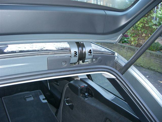

iskilo tokia beda-nustojo veikt distancinis uzrakinimas.Radau kaireje bagazines lankstu puseje du laidus prasitrynusius.Sudejau prailginimus,sujungiau is naujo.Ir ka-neveikia ir toliau,be to pradejo mest klaida central electrical failure,pastoviai valytuvai veikia,uzkurus masina starteri suka pastoviai neisjungia.Ar cia koks sutapimas gavosi?Desines vyriu puses dar neperziurejau.
P.s. auto e61 525d
Gal kas kokiu minciu turit,buvot kuom nors panasiai susidure?

Tai kad kaip suprantu, uz distancini atsakingi laidai yra desinej pusej..
download/file.php?id=54736&mode=view

teks ardyti ir desine.Bet prie ko cia tie bugai prasidejo-sutapimas ar ka?
