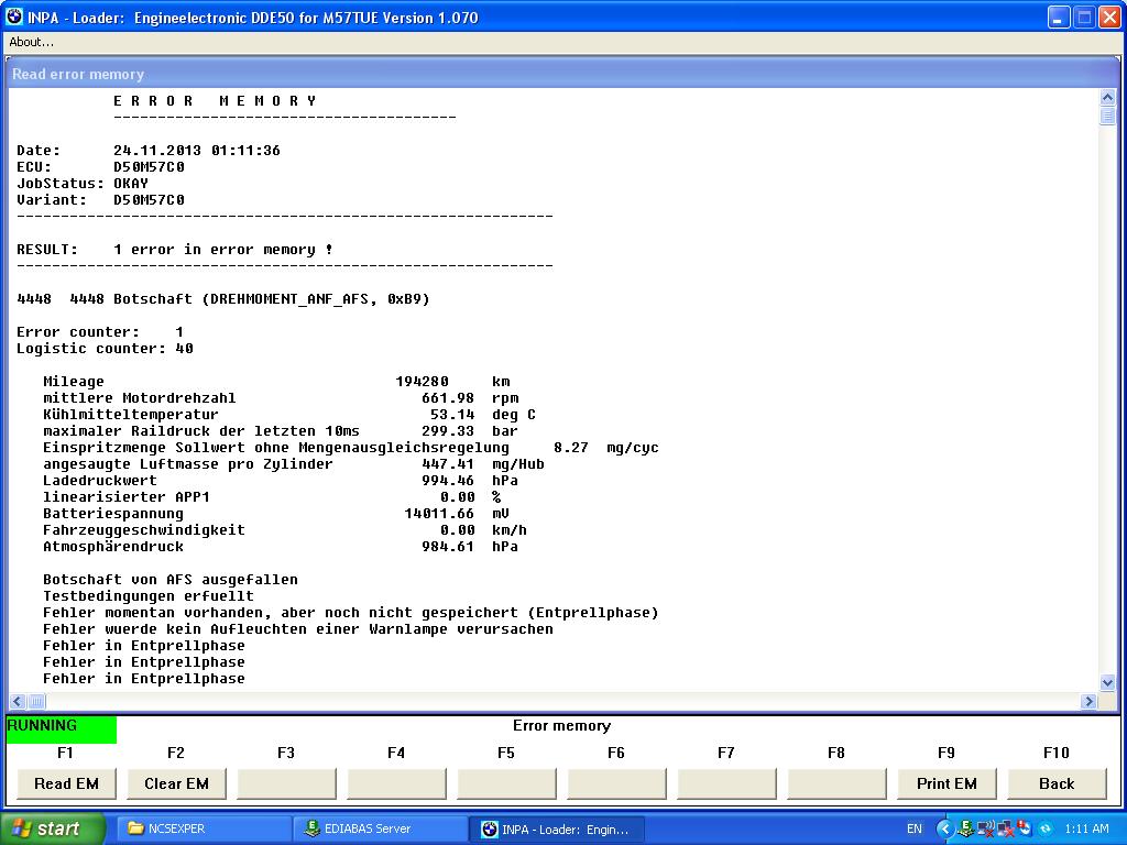

MySelf rašė:
gal zinote ka galetu reiksti si klaida?
Dega aktyvaus vairo lempute. Nei per jokia programa prie aktyvaus vairo bloko negalima prisijungti. Itampa i bloka ateina.
Arunas B rašė:
sita klaida ir reiskia kad dde negauna reikaimo signalo is aktyvaus vairo bloko.
MySelf rašė:
Ok, dekui.
Problemos sprendimas, greiciausiai keiciamas blokas?
Gryztant prie tos pacios problemos. Ar gali buti, kad del to yra kaltas vairo padeties daviklis, arba tiksliau gal kalta ta visa dalis, kurioje jis randasi (steering column switch cluster)?

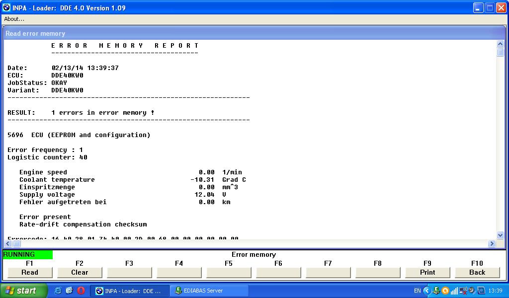

Kas galit pakomentuot kas čia per klaida?
inpa_ECU_5696_error.JPG [ 73.89 KiB | Peržiūrėta 8935 kartus(ų) ]

August rašė:
Jeigu kažkas čipuota buvo, tai čia jų darbo prastumo rezultatas greičiausiai.

Bent jau Lietuvoj tikrai nebvo cipuota,
o jei butu vokietis pacipaves, pajausciau..
vienas purkstukas i pabaiga, tai gal del jo korekciju variklio kompo parametrai issikraipo?
Einoras R. rašė:
