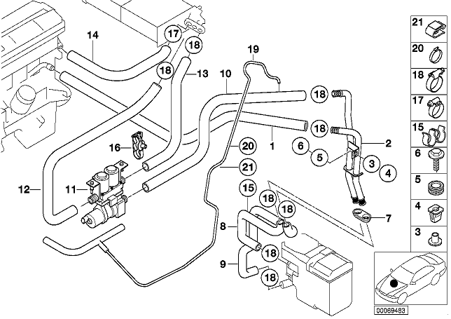

reikia pagalbos net man viska mokanciam:D taigi pasiberiau webasta padaliam, viskas sutaisyta bent kiek tikrinau, tik siurbliukas mires(netaisomas), klausimas toks, pas mane yra tik voztuvai(kiausai) virsui kaba, o siurbliukas prie webastos(mires), as ji salinsiu ir vietoj paprastu voztuvu kabinsiu voztuvus su siurbliuku, ar nesipes tie voztuvai su siurbliuku, nes juos valdo klimatronikas, yra ir tokiu versiju kaip as katik papasakojau originaliai
noriu padaryt taip

viskamoku rašė:
o tai kaip webasto dirbs be cirkuliacinio?

siomka rašė:
dirbs kaip ir su cirkuliaciniu tik jis kitoj vietoj bus(pridejau foto) ir jo maitinimas bus is webastos buvusio siurblio

viskamoku rašė:
Kam chalturinti, normalu isidek :)

tam kad as situos turiu, o kito reiketu ieskot, kuriu devetu atskirai nelabai nori parduot, nauji *** kainuoja, vaziuot i Kauna, masina paberta stovi, ir visgi viskas cia yra gerai, nes taip buvo montuojama
1.png [ 89.66 KiB | Peržiūrėta 12264 kartus(ų) ]
o reikalas tas, kad susildavo max 65C* prie tokiu temperaturu, pakeiciau termostata tie patys 65C* tai vat pakilo rankos pasibert webasta
StandartinėParašytas: 19 Lap 2013, 23:31
Nesusila variklis iki reikiamos temperaturos prie tokiu oru, kaip dabar, del blogu termostatO-termostatU, o webasto skirta ne darbinei temperatura palaikyti o pagreitinti jos (temperaturos) pasiekima. (paie -30 ir peciuko MAX ir 'burbinima" laisvaja eiga nekalbam)
O jei webasto tu sutvarkysi (kuom as labai abejoju) ir termostatai kiauri, greit jinai vel uzsilenks del jai netinkamo darbo rezimo ;)

tik vienas klausimas kuris neaiskus man, ar nesugalvos voztuvai uzsidaryt kai siurblys veiks..
tu turetum puikiai zinot kad sitie varikliai sunkiai ir ilgai sila del tiesioginio purskalo be webasto, laikant apsukas 2k+ po truputi sila, bet tas vyksta per letai, o gal prie to prisideda ir normalios cirkuliacijos nebuvimas (kalbu apie siurbliuka) ne webasta

jau geriau butum pasakes(jei zinai) ar tinkama ta cirkuliacija bus..

viskamoku rašė:
tu kuri pakeitei termostata?
pas mane pvz tokiais orais silo letai ir ilgai, iki normalios uzsildavo tik mieste pagrezus, pakeiciau egr termostata, nu tas pats panasiai 70-80 laipsniu mieste uzsyla pilnai pavazinejus, blogas ir pagrindinis, nors nera skirtumo praktiskai ar webasto dirba ar ne, esme prie tokiu oru kad termostatai butu geri, variklis su webasta tik greiciau pasyla iki 70 laipsniu bet webasto nauda pasijaucia tik prie didesniu salciu
