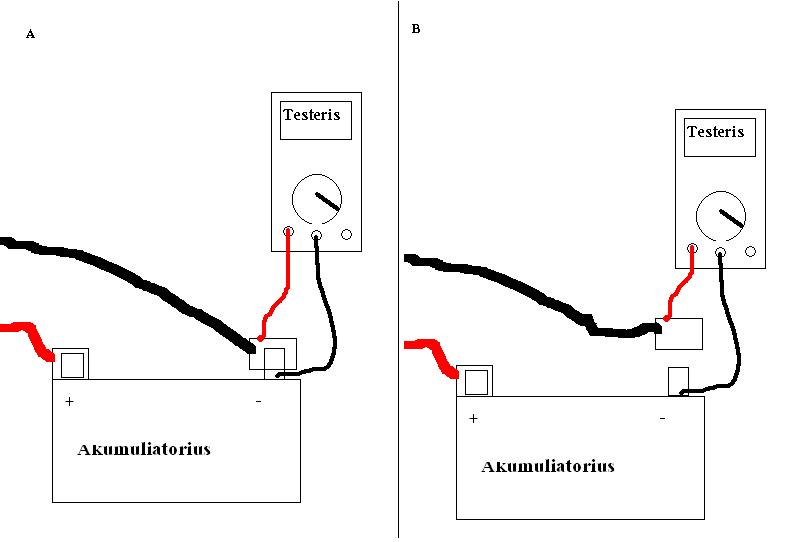

Dlia tech, kto v tanke:
Failo aprašymas: P.S. Turbut diskusiju nekils kur klemos, kur kokie laidai, kaip juos pritvirtinti prie klemos ir kaip testeri nustatyti.
tankistams.JPG [ 32.13 KiB | Peržiūrėta 11916 kartus(ų) ]

durniem dar kartą ir aš pasakau, čia kaip paveiksliukį yra nuoseklus jungimas.

Po klemos nukelimo - taip.
