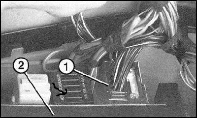

Tai va turiu tokia problema, ryte kai saltas motoros uzvedu varykli pradeda mest baltus dumus po poros minutes liaujasi ir dreba mototoras, o kai varyklis pasila vedasi puikia jiokio dumo ir jokio varyklio drebejimo, tai va man iskilo klausimas ar gali but gatava uzvedimo rele nes meginau prisijunkt laida prie pliuso ir praeit per ta fiske su ijunktu degimu kur skaitos yra zvakiu kontakai tai ne vienas nekibiksciavo ar gali but koks saugiklis gatavas ar pati rele jau parejus ? Bet ryte vedas is puse sukimo

supratau ka norejai man pasakyt bet neradau info kaip turi veikt rele ar turi suklakset kai pre-heating daro ar nieko joje netur but saugyklis sveikas, akumas naujas 100ah,

zvakes tikrinau per fiskute nebuvo laiko dar nusimt ispurskimo kolektoriaus kad tieisia nuo zvakiu tikrint o rele neklaksi, patiksli jei klistu jei rele gatava tai ir per ta fiske neduoda kibirksties su laidu
download/file.php?id=44169&t=1
antras numeris suprantu ten ta rele vadinama yra o 1 fiske zvakiu
StandartinėParašytas: 05 Rgs 2013, 22:54
paduodi pliusa i laidus, gaunasi zvakes tikrini, tai rele ne prie ko siame procese. gali ir rele aktivuoti, dabar tiksliai neatsimenu, atrodo man nesigavo nes pliusu bandziau, o reikia minusu.
arba uzvesk varikli ryte ir pabandyk paklausiti ar suklakses. su inpa matosi reles busiena.
pliusas aplamai iki reles ateina? istrauk rele, paziurek. tik akuma atjunk del viso.

ryt darbe is ryto reik testeri pasimt paziuret ar ateina, jei ateina vadinas reiks keist rele is zvakes
StandartinėParašytas: 05 Rgs 2013, 23:16
perskaiciau dar karta tavo pirma posta: jei ir esi dares kaip dera niekas tokiu oru ir neturejo ten kibirksciuoti. paprastai neveikia pasildimas dar, o jei ir suveiktu tai ~5 sekundes veikimo butu, kol islipes laidus prijungsi jau nebeveiks niekas. kazka ne taip darai. su pliusu pereik per tuos laidus degimo nejungiant. paziurek kiek kibirksciuos, ir tas dar ne garantija kad kompas matis jas kaip sveilos. speju pardavinesi nauja rele veliau.

speju reikes pas dezelista vezt greitu laiku o del reles pirkimo tai is lauzino uz 20-30 litu galima paimt

tai kad čia purkštukai pas tave parėja, ne žvakės.
