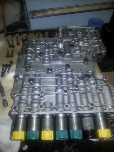

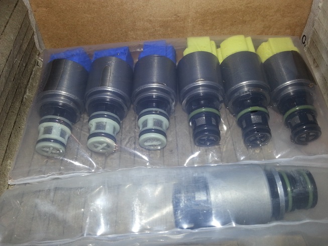

Cia tie vadinami solenoidai, kurie dazniausiai [CENZŪRA] mala.

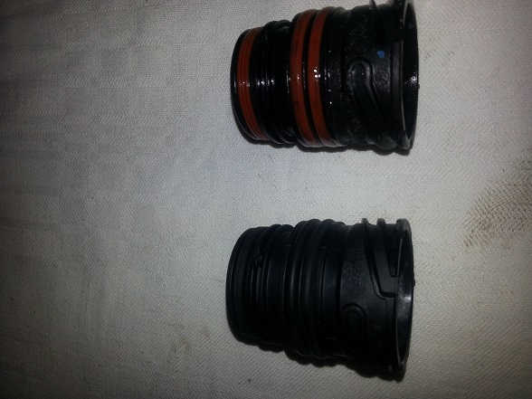

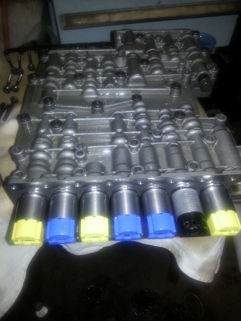

Niu va, solenoidai pakeisti, smugiavimai dingo, tikiuos visam :) Pradejau 9 ryto, pabaigiau 20:00 :/ Daugiau to nedarysiu, ypac garaze ant duobes, gera dusa is tepalu gavau.
Deja nepakeiciau bloko metaline tarpine, nes kodas neatitiko, truputi sumale pardavejas, nors sake kad ziurejo pagal dezes numerio kataloga.
Jei buciau anksciau rades info apie Latvijos imone, kuri tvarko dezes, tai tikrai neuzsiimciau pats, nes uzsip......s. Ryt reikes dar patikrint tepalu lygi, ipiliau 7 bonkes ir vistiek truksta :(, teks truputi seno tepalo dapilti.

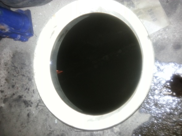

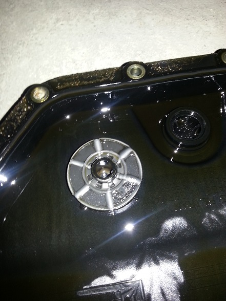

Istikruju tepalus reikia keisti kartais, nes spalva ju manes nedziugina.
