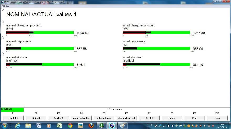

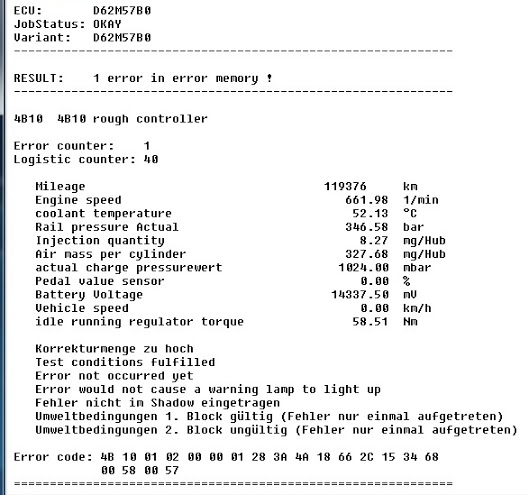

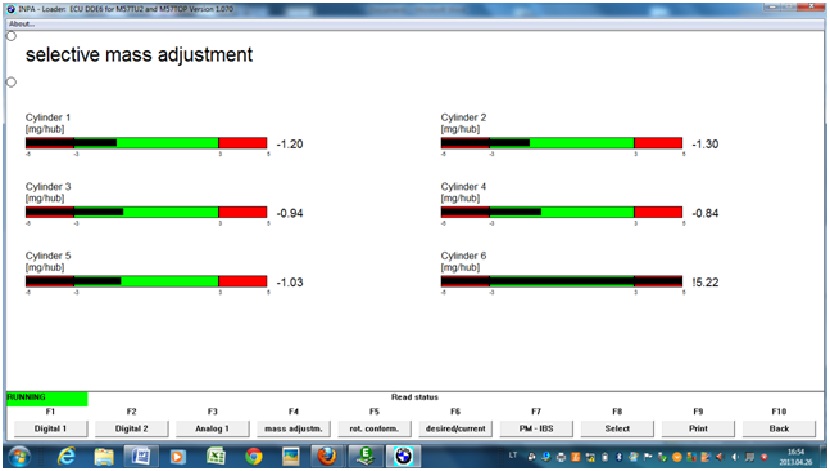

Automobilis nupirktas, apie gedimą žinoma tik tiek kad galėjo būti nukentejes nuo vandens, vienintelis vandens pozymis aprasoje halogenai, daugiau niekur jokiu vandens zymiu. variklis dirba netolygiai yra vibracija, dumija sviesiais dumais, dumuose jauciamas dyzelio kvapas. Pamatavus kompresija 1-5 cilindruose 28-30 bar, 6 cilindre 25 bar, 6 cilindro pakaitinimo zvake salerkinuota (tik galiukas sausas). Pamaniau kad gali buti purkstukas, apkeiciau su kitu cilindru, suvedziau purkstuku korekcijas, problema vistiek pasiliko 6 cilindre. Pabandziau atjungti purkstukus, atjungus kito cilindro purkstuka situacija pagereja 6 cilindre, pagazavus taip pat pagereja, diagnostikos video
Gal turėtumėt kokiu ideju ką dar būtų galima patikrinti, ar jau laikas imti galva?
P.S. variklyje tik vienintele klaida
Failo aprašymas: variklis dirba laisva eiga, ar normalios reiksmes?

Taigi po savaitgalio gedimo patikslinimas, uzvedziau varikkli be isiurbimo kolektoriaus, variklis nebesipurto dirba stabiliai ir manau pakankamai idealiai kaip be isiurbimo kolektoriaus, dingo dumijimas, purkstuku parametrai atsistojo i zalias zonas (tiesa 6 cilindre korekcijos reiksme gal +1,8)
