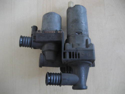

Joniux rašė:
kaip ir minėjo Kiruxxx gali būt ežiukas. Šeip diagnostika daroma ir iškart žinosi.
P.S nekuriant naujos temos Noriu paklaust kas gali but kad visada į langa pučia karštas ora nors ant klimos stovi 16 laipsniu o kur yra putimas į žmogų pučia vėsų.
man panasei buvo tai keiciau nebuvo pas mane kur po kapotu yra elektrine pumpa ir voztuvas varikliuku tiesei pajungta buvo. nupirkau idejau ir dingo bedos. gal neveikia ji pas tave? o peciuko vejelis reguoja kaip didini mazini? ( jei klimatronika) jei grybauja tai eziukas :)
