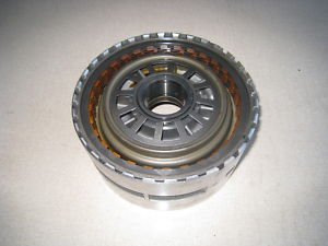

kas liecia bmw zf'ines dezes, tai pagrindine ju gedimo liga yra dydziojo bugno issidevejimas, ir siaip sios dezes apskaiciuotos ~ 250k. ridai.,bet bendrai paemus gana patikimos dezes lyginant su kokiom audi/vw, GM
