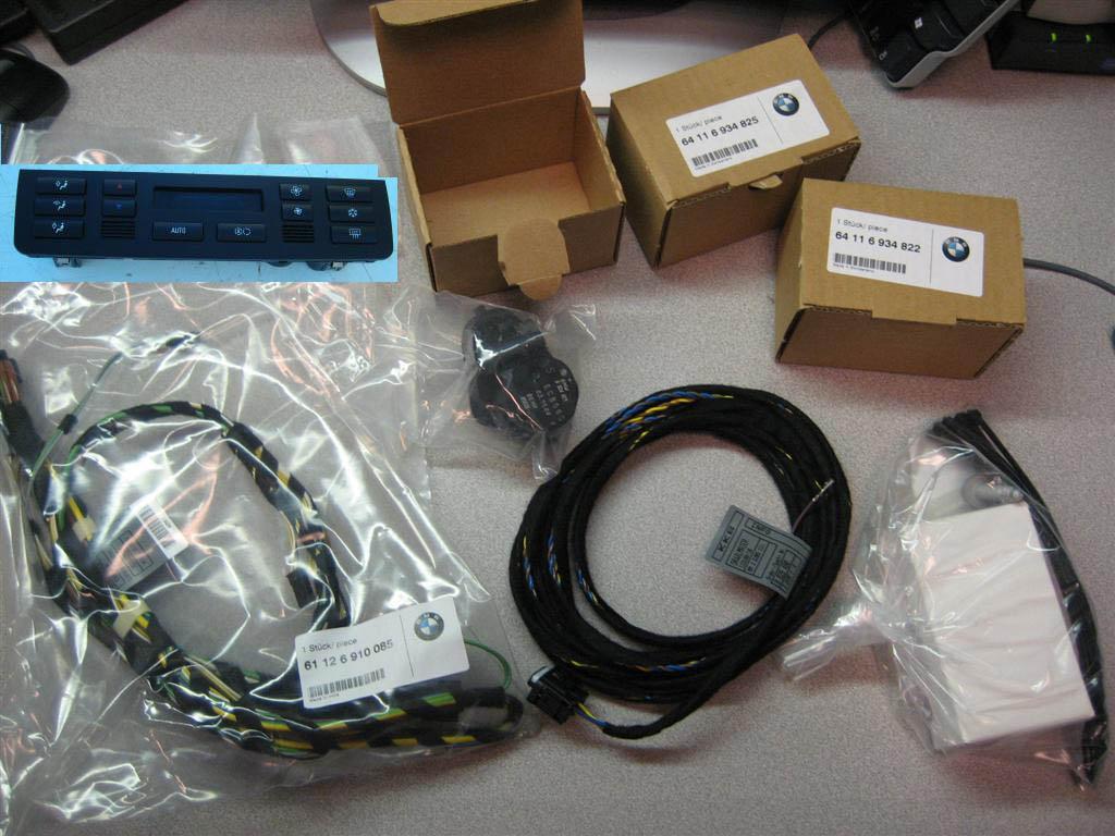

Norite pasakyti kad pecius su paprasta kondiske ir su clima skiriasi kazkuom tai, apart pravodke ir trimis varikliukais? Visas sias dalis turiu is sroto pirkau visa peciu su pravodkem, viskas tinka pagal kodus ko reikia, tik vat turiu abejoniu ar peciai tokie patys :roll:

Vygis rašė:
Skiriasi gal tik tuo, bet juk tam reikia visą panėlę ardyti, darbo porai dienų manau

Agn rašė:
darbo 12h max manau, nera cia tiek jau daug darbo, panele nuardyt ir sumest pravodke su varikliukais ir atgal surinkti ir sukoduoti :) Jeigu peciai nesisiria kaip minejau
