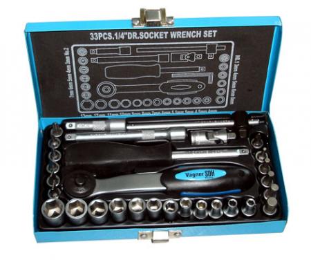

Failo aprašymas: Prisuke siurblio el dali pakeiciame tarpine po dankteliu ir ji prisukame tada viska atbuline tvarka surenkame ir bandome kurti, beje as kadangi jau nuemiau isiurbimo kolektoriu pasikeiciau tarpines ir po juo. Cia irankiai kuriu man uzteko ardymui papildomai reikes spec trikampio rakto ir zvaigzdutes siurblio varztams atsukti.
