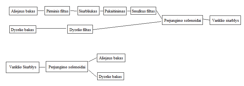

sitą pamiršau paminėt :) jai auto originaliai būna grįstamoji tai ji ir turi but :) sitema turėtų atrodyt maždauk taip.
Virsunitis tai kuro padavimas į siurblį, o apatinis tai kuro grįštamosios.
Untitled.png [ 13.81 KiB | Peržiūrėta 8046 kartus(ų) ]

pagal tavo parodytą schemą aš buvau pasidaręs.dyzeliui pastačiau atskirą bakelį ir grįštama i bakelį, aliejui palikau kaip priklauso su grįštamu į baką.tai man kažkokiu mistiniu budu saliarka pradėdavo drumstis ir su oru eidavo :oops:
tai panaikinus grįštamąją į bakelį viskas atsistojo į savo vietas.salenoide suka ratu tą saliarą ir kiek reikia pasiurbia iš bakelio.

As tik aliejui naudoju grižtamąjį. Kitą savaitę važiuosiu pas elektriką, kad peržiuretu visą elektrinę dalį. Čia problemą arba elektroje arba solenoidas gatavas. Bet svarbiausia kad ant kitos mašinos tokių nesamonių nebuvo...
Dar nepaminėjau tokio mistinio fakto, kad iš pradziu buvau pajunges, kad aliejus eitu per originalia masinos padavimo sistema, o dyzelis per du filtrus papildomus kurie dedami ant zarnos, tai va, kai taip buvo pajungta, siurbdavo tik alieju (bet nebuvau pastebejes iki galo kadangi maisydavau su saliarka tai ir uzsivesdavo ryte); paskui sugalvojau kad ziemai geriau butu padaryti kad dyzelis eitu per originalia masinos kuro padavimo kelia, o aliejus per du filtriukus, tai man masina ejo tik ant SALIARKOS, si karta aliejus bake buvo neskiestas tai ir neuzvedziau ryte. Dbr pajungiau vel atgal ir vaziuoju tik ant aliejaus, tik pries palikdamas masina ilgesniam laikui, pajungiu bakeli su saliarka tiesiai i siurbli, kad prasiplautu ir uzvesciau ryte masina. Taip ir varkstu :oops:
