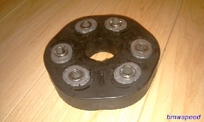

liepe uzkurt varikli ir turbut atsuko ta angos varzta.sako niekas nebega.paskui uzgesinau varikli-sako dar laukiu ...niekas nebega nu sako daug tepalo truksta pas tave...tai jau norejau evakuatoriu kviest :)))sakau nebevazinesiu.bet namo grizau ir laukiu remonto eiles.
Idedu tos gumines movos foto:kaina uz gumos gabala tai nereali :(
na pas mane uzgesinus motora bega tepalas atsukus, bet kaip uzvedus netikrinau-reikes paziuret.. bet jei nebega uzvestai masinai, tai juk negali zinoti ar truksta ar ne? na zodziu net nezinau.. O tas gumos gabalas del smugio pavaru dezej teisingai? reikes ir man ta detale pirkt, gal zinai koda ir ar tinka tas pats septintam BMW?

BMW servis dziaugiasi: Pakeista dezes "fishkes tarpine",pakeistas karteris "ZF",prie to pacio pakeista gumine kardano mova "original"
dapilta 2 l BMW special tepalu.
Nu ka :graziau vaziuoja,graziau begiai junginejasi net kai salta masina.Jungiant atbulini nebera "stumtelejimo lengvo"
FINALAS: vaziavau tik profilaktikai !!!!! o gavosi 1.5 tukst remontas !!! garantuoju, kad 70 % taip vazineja nezinodami nieko...o buvo tik aprasojes karteris...jokiu balu po masina ir t.t
P.S.vienas BMW meistras man sake :" tai vazinek dar nieko cia nera dar gali pasigalvot ar remontuot ar ne ir sake, kad kardano guma sveika !!!!!"

NEILGAI pasidziaugiau sklandziu greiciu dezes veikimu.pirma kart po remonto nuvaziavau automagistraleje 120 km atstuma su autopilotu labai graziai ant 90..110km/h ....ivaziavus i miesta sankryzoje lengvai stabdant pajutau smugi!!! pagalvojau, kad kokia duobe ant kelio...taciau tie smugiai pradejo kartotis...taip pat stovint is P i R perjungus stumtelejimas pasidare stipresnis nei iskart po tepalu dapilymo...ir is R i D perjungiant girdisi toks metalinis "kaukstelejimas"kartais garsiau kartais tyliau -cia kaip kardano garsas kaip is laisvumo???guma tai nauja!

o garsas visada vienodai stiprus? pas mane tai jis silpnas o kartais nebuna visai.ir panasus garsas yra kai masina stovi ant P su isjungtu varikliu ir tu masina pastumdai pirmyn atgal nu judini tai buna toks panasus kauksejimas ...man taip atrodo kad kai ratai juda kardanas irgi sukiojasi ir tas kauksejimas yra laisvumas tarp greiciu dezes ten dauzosi i metalines dalis ir tas garsas toks atsiranda.nu cia taip neprofesionaliai man atrodo...
O del gumines movos man vienas meistras irgi sake, kad ji nesuplysus taciau kitur nuvaziavau pats palindau ir pamaciau kad ji isplysus
