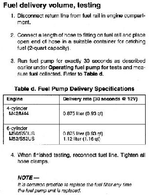

atsivesk laidus tiesiai nuo akumo 12V duok i siurblio fyske. pribegti turi ~litra per GRYZTAMAJA slangele, per 30s.
cia E36 tikrinimas, bet tau turi tikt M52.
pompos tikrinimas.JPG [ 46.84 KiB | Peržiūrėta 9324 kartus(ų) ]

pastaciau sendien masina ant diagnostikos, parode, kad alkuninio sensorius susiknises. ryt jau ji turesiu. tik idomu ar nuo jo gali persokt degimas ir nebut kompresijos? dar uztrumpinau fiske su keturiais kontaktais, siurbliuko, keleivio pusei ir vairuotojo pusei numoviau slangute nuo bako ir ziurejau kiek per 30s pribeks per ja. ir man pribego apie 700ml. tikrinau kitos masinos, taip pat 528, pribego lygiai tiek pat. tai abieju siurbliukai susiknise? ar as ne taip kazka dariau?
