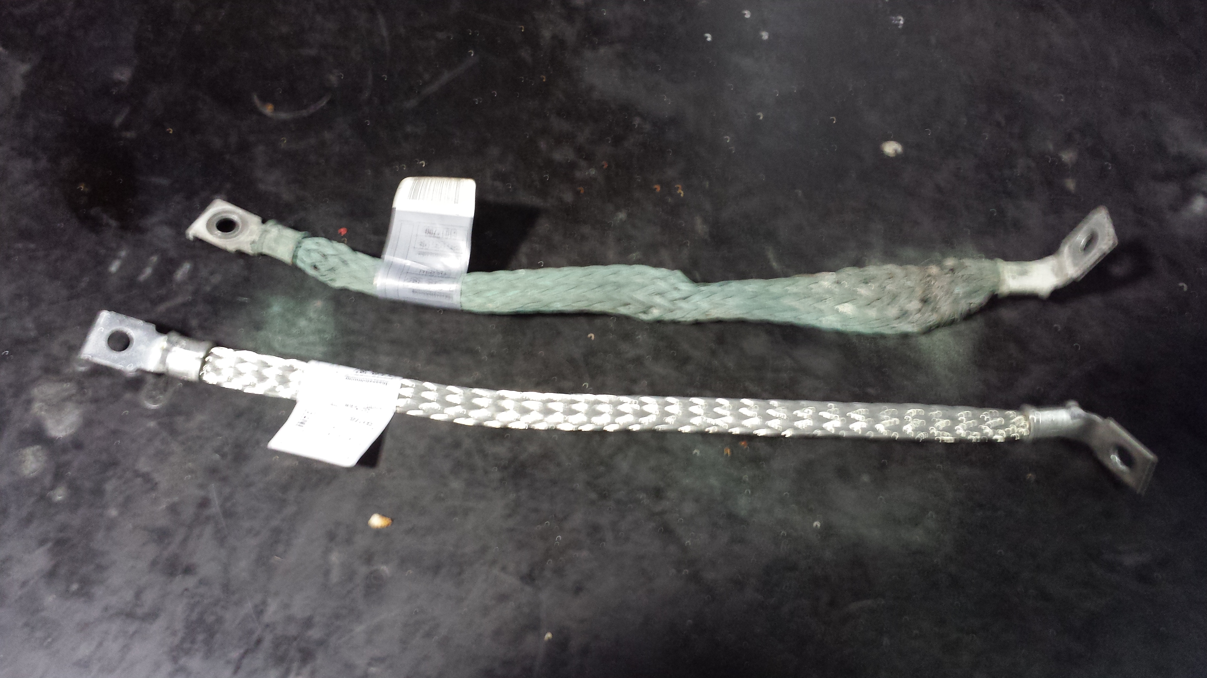

2016.02.21
16
IceBullet rašė:
Gal turi kokia foto ar schema kurioj vietoj tas laidas? Kita vertus, auto stovi kieme, po apacia vis tiek nepalysiu :(
Nei foto nei schemos neturiu, bet nuemus variklio apsaugą jį lengva pamatyt. Jis jungias prie kėbulo beveik apačios kairėj pusėj ir prie variklio pagalvės jeigu neklystu. Praeina pro jį kuro žarnelės nuo filtro link variklio.
Va čia kaip atrodo pats kabelis oem: https://s3.amazonaws.com/fcp-promotions/blog-images-2/2015/01/20150106_110824.jpg?w=300
