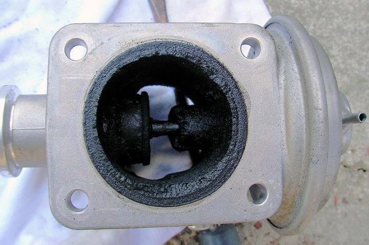

na issivaliau ir EGR PC, net nereikejo jo atsukineti, 20min krapsciau krapsciau su atsuktuvu ir nuemiau visa filtriuka, pries ir po skirtumo jokio nepasijaute...
tuo paciu nusprendziau isvalyti ir pati EGR, ir dar truputi aplink apardziau, nes intercoolerio slangoje ir dar tam metalinam vamzdeli, matesi nemazai apnasu... nors nemanau kad itakos tai tures, bet vistiek, dar nezadu keist masinos taigi nesunku pravalyt :) na tai ka toliau sveiciam, valom ? kas dar ka zinot ? :)

Dekuj jums :!: vos pamates foto meciau viska ir begau ardyti. Na nuemes tai tikrai issigandau ten kur tas metalinis vamzdelis jungiasi ta anga visai aklina buvo, poveikio kaip ir jokio nepajutau, bet bus matyti ateity...
Pritariu tau, kad reikia dar kazka valyti, bet nebezinau ka :D :lol:

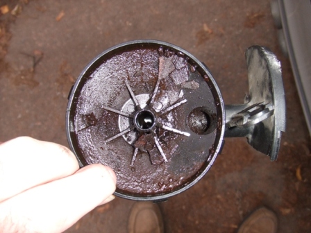

Penktadienį pasikeičiau tą detalę. Užtrukom 6h, bet iš dalies dėl to, kad nepatyrę remonte. Turiu ir šiek tiek fotkių, tai reikės padaryti kaip "Pasidaryk pats" :). Kai sugenda, jisai skleidžia garsus, panašius į čia
Pas mane ne taip žiauriai buvo, bet pradedant važiuoti pirmu bėgiu dainuodavo arba atsukus tepalo dangtelį, tada ištisai kaukdavo.
Kolektoriaus nuimti nebūtina, bet pro tą vietą tiek šlangų ir laidų eina #-o .
Trumpai darbų eiga:
  1. Nuimti oro filtrą
  2. Nuimti oro srauto matuoklę
  3. Numti visas šlangas iki pat oro padavimo sklendės
  4. Nuimti tokia dėžutę, kuri sukasi kolektoriaus šone, išilgai jo. 6 detalė pav. žemiau.
  5. Nuimti oro padavimo sklendę. Ją laiko 4 ilgi varžtai
  6. Šalia sklendės yra LEV. 7 detalė pav. aukščiau. Atjungiama šlangutė , o kitoje pusėje, į variklį LEV įsistato į tokia šviesą storą guminę tarpinę. 10 detalė pav. aukščiau. Aš tiesiog ištraukiau LEV iš jos. LEV išplauti su Carbcleaner.
  7. Kai jau tiek bus nuardyta, jau turi matytis ta diafragma. Iš viršaus žiūrint, jos nesimato. Ji yra ties 2 cilindru, po kolektoriumi.
  8. Atjungiama diafragma. Iš karto reikia pasiruošti turėti naują guminę žarną, 6 detalė pav aukščiau. Tinka nuo kuro padavimo šlangutės. Reikės kokio 1m. Noriu atkreipti dėmesį, kad diafragmoje viršutinė šlangutė (detalė 3) nusiima ją pasukus, o apatainė (detalė 2) suspaudus fiksatorių. Vizualiai jie atrodo panašiai, bet tie du fiksatoriai yra skirtingi.
  9. Viską atsargiai surinkti ir sujungti. Tikėtis, kad nebus oro skylės ir pan. Pas mane dar kurį laiką degė EML lemputė, bet po to užgęso. Laidų neišeis atjungti, tik bus galima juos pastumdyti į šoną, atsukus juos laikančius laikiklius. Pro tą vietą eina visa variklio el. dalis.

Rezultatai:
  1. nebėra švilpimo nuo tos diafragmos.
  2. Sumažėjo (bet išliko) vibracija.
  3. Gražiaus sugula apsukos, kai atleidi gazą, kažkiek jautresnis variklis prie žemesnių apsukų.
  4. Nebėra beveik kažkokio kito švilpimo, kuris irgi girdėjosi salone (greičiausiai traukė orą kažkur).
  5. Manau sumažės kuro vartojimas ir pagerėjo trauka prie žemesnių apsukų.
  6. Švelniau dirba variklis.
