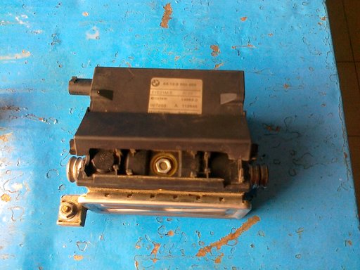

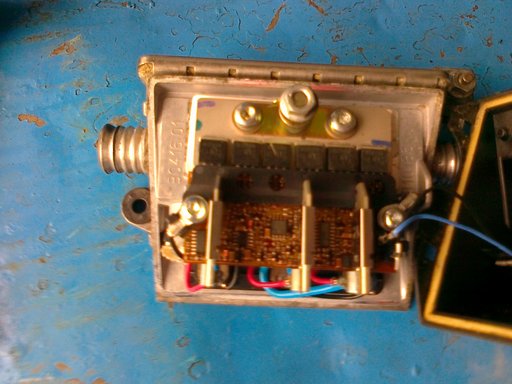

Papildomas sildytuvas (flow heater electric).Pulsavo apsukos (ijungus peciuka,saltam varikliui),diagnostika rode heaterio klaida.Isemiau ji,bandziau suremontuoti. Jis atrodo taip:
rsz_1heateris1.jpg [ 68.12 KiB | Peržiūrėta 11160 kartus(ų) ]
rsz_heateris2.jpg [ 66.7 KiB | Peržiūrėta 11157 kartus(ų) ]
Kadangi pats nieko blogo nemaciau,nuveziau elektrikams-jie rado transu salta paike atsokuse ir padegusius kontaktus-sutvarke.Schemos valdymo blokui, kuris , kaip matosi is nuotrauku, irgi yra paciame heateryje, niekur negavau, todel jo patikrinti nebuvo galimybiu. Kol tvarke pasildytuva, ausinimo zarnas buvau sujunges per vamzdeli, jo ilgo nereikia, ten yra su tom zarnom is ko suzaisti.
Idejus vel pasildytuva i automobili, vistiek meta ta klaida, pulsavimas vistiek yra, tik dabar pasildytuvas jau padirba kokias 4 sekundes. Priejau isvados,jog reikes ieskoti naudoto (manau , kaltas valdymo blokas, kokia mikrushke nusprogo). Kainos-kas man arciausiai -Siauliai apie 170 praso, Panevezys-galima rasti uz 80. Tinka tiek 320d , tiek 330d.
Jei yra kantrybes, laiko ir noro, siulyciau is pradziu pabandyti Jums, BMW savininkai, savo heateri tvarkyti, gal bus problema tik su salta paike. Sekmes.
