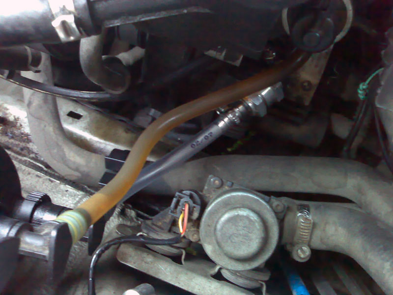

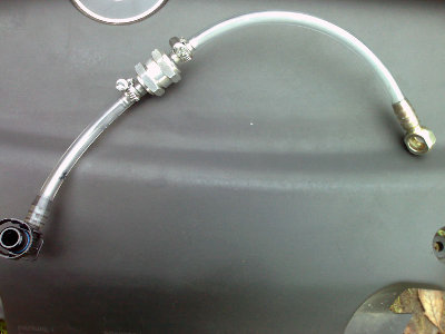

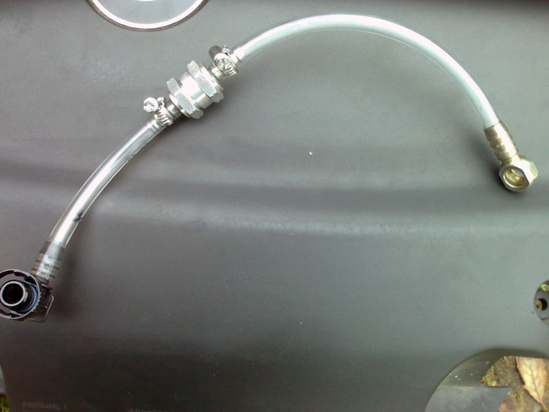

Isidejau snd ta palipdoma voztuveli. Ziuresim ar pades.
Pora fotkiu kaip atrodo voztuvelis :
1.jpg [ 83.65 KiB | Peržiūrėta 9563 kartus(ų) ]
2.jpg [ 115.78 KiB | Peržiūrėta 9552 kartus(ų) ]

I siurbli kuras ateina is siurbliuko bake. Gal jis ir gaudo ta ora. O kaip situacija su pilnu kuro baku? kuriasi gerai?
As snd pirmas rytas kai kuriausi po to kai pastaciau ta voztuveli. Snd viskas gerai. Bus matyt kaip bus ateity...
