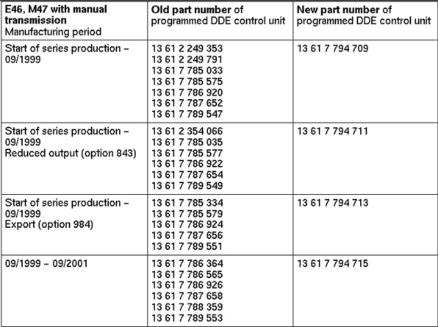

Arunas B rašė:
Kaip tikrinai ar tavo dde softas tinkantis veikti su naujo tipo osm?
Su DIS per DDE identification part number programed control module: 7794715
Jeigu gerai suprantu tai su situo turi veikt naujo tipo OSM

Turbut neatidziai perskaitei, rasiau, kad su seno tipo OSM vaziuoja gerai. Jeigu butu kazkas kitas kaltas tai ir su seno tipo osm normaliai nevaziuotu.
enclosure11.jpg [ 94.61 KiB | Peržiūrėta 8474 kartus(ų) ]

8330
Reikia tikrinti softo numeri o ne gelezies

Arunas B rašė:
software number D5,
Kiek randu perprogramavimo aprasymu internete tai raso tik apie gelezies numerio pakeitima. Gal gali paprotint kaip priverst veikt naujo tipo OSM?
Prie to pacio dar viena klausima turiu, ar suprogramavus, kad vaziuotu su naujo tipo matuokle, vaziuos ir su seno tipo (gerai vaziuos)?

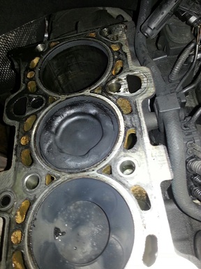

aiskinomes kodel bendradarbio neraukia 320d 110 kw. patikrinu kompresija tai 3 cilindrai po 30 ir 1 nr 3 15. nukeliu galva stumoklis apsilydes ir trukes buvo :)
bc221466a20ed813844e3f07c0ddda3b3cd94d63ae1c17f298a8ccb014e48c01.jpg [ 49.59 KiB | Peržiūrėta 8262 kartus(ų) ]
