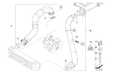

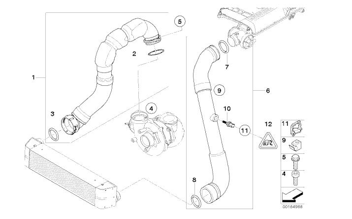

Sveiki, buvo ir pas mane ta problema kaip pas Petronaviciu. Zodziu buvo pradeje labai sunkiai kurtis, sukdavo starteris ilgai ir nuobodziai kol uzsikurdavo, tai isemiau visus 6 purkstukus ir nuveziau patikrinti, tai 2 ar 3 leido dyzeli, zodziu back leaking man sako, po ilgo laiko masinai stovint oro sistemoje prigaudydavo, tai sakau man tik gumeles pakeiskit ir tiek. Poto dar tuo paciu keiciu viena vakumo slangute, bet nemanau kad ji itakojo ta sokinejima, nes nebuvo kiauria tik tokia bisi pavargusi atrode del to keiciau, ir trecia paskutini dalyka pakeiciau tarpine, kur intercoolerio slanga uzsimauna ant turbo, ten ta slanga numoviau ir kazkaip maudamas atgal pastebejau kad lb lengvai jau uzsimove, tai nauja pakeiciau, viska surinkau ir poto karto nebesokinejo apsukos, tai gali nuo paprasciausio dalyko pradeti, tarpines keitimo, vakumo slanguciu keitimo ir poto purkstukus imti lauk. paveiksle numeris 2 ta tarpine.
