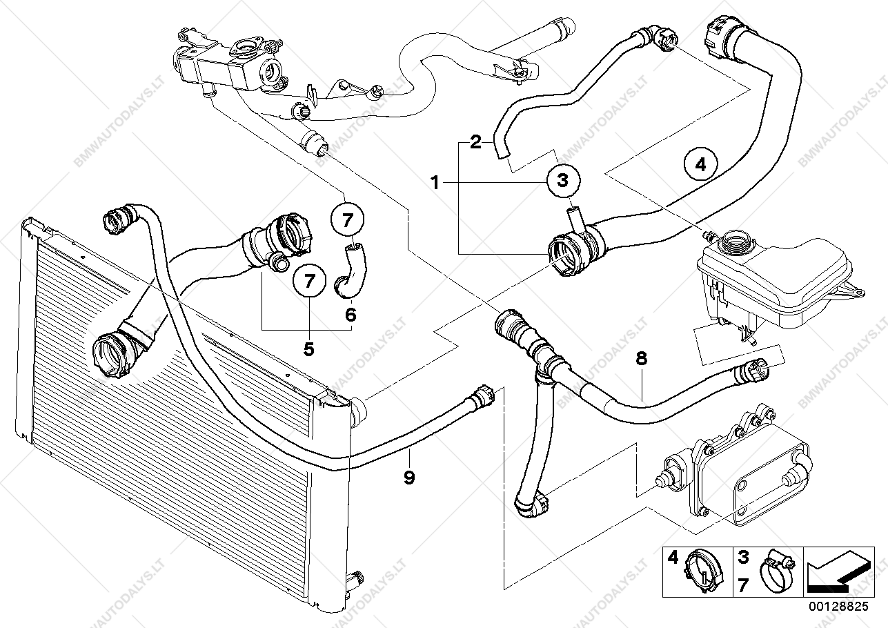

Ar galit kažkas smulkiau nupasakoti ar įdėti nuotrauką, kur tas šilumokaitis ir kurią šlangą užspaust patikrinimui reikia? :)

9 nr. žarną užspausk ir stebėk temperatūrą :)
128825.png [ 103.49 KiB | Peržiūrėta 10731 kartus(ų) ]

O ta dėžutė, po bakeliu yra šilumokaitis? :)

Kaidas rašė:
O cia kartais ne variklio tepalo ausintuvas? Nes kiek zinau vienas yra dezes tepalo, o kitas variklio tepalo, nes man butent sitas buvo prakiures, ir variklio tepala i antifryza vare, bet temperatura kildavo iki normos

Kad variklio tepalo aušintuvas yra kartu su tepalo filtru lyg. Tiksliau, ant aušintuvo dedasi filtras :)
