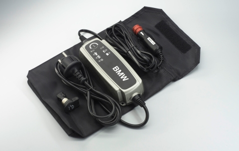

EZH rašė:
Gali, gali :) paprastas pakroveja is pradziu duoda dideli amparesa ir maza itampa. Krovimo metu po truputi mazina amperaza ir didina itampa. Tolygiai..
O kito tipo pakrovejas " pulsuojanciai" krauna. Kelia itampa ir po keliu sekundziu numazina. Ir vel kelia ir vel mazina.. Uzdejus testeri matosi itampos svyravimu pokyciai.
Gudresni pakrovejai patys nustato akumo tipa ir krauna taip kaip reikia. O paprasti pakrovejai turi jungikli WET ir DRAY tipo akumo krovimui. Netinkamai nustacius pakroveja akuma gali sugadinti per puse metu. Bet as tiksliai nezinau Kuriam tipui AGM priskiriamas, nes jis mano akim toks tarpinis variantas tarp rugstinio akumo ir gelinio. Tai kaip ji reik krauti teisingai nesu tikras :)
P.s. Jei agm krautusi taip pat tai logiskai mastant nereiktu kodavimo darbu atlikineti! O koduojama tam kad pakeistu krovimo tipa. Siuo atveju i akumo talpa nekreipkim demesio.
Naudoju pakroveja is BMW serijos :) nieko stebuklingo, tiesiog AUTO funkcija turi,ir tegul jis ten sprendzia kaip ta akumuliatoriu krauti :)
